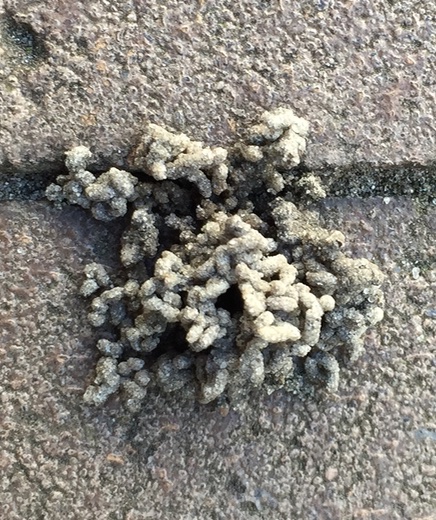

Ik heb een sierbestrating in onze patio waarvan een groot gedeelte verzakt. Het gaat hier om sommige plekken om meer dan 3 cm. De bestrating ligt er nu 2 jaar in en is goed aangetrild. Ik moet wel bijna iedere dag even vegen omdat er tussen de naden zand weg komt zoals duidelijk op de foto (uitvergroot) te zien is.
Kan iemand mij vertellen wat hier het probleem is?
Waarschijnlijk is de ondergrond niet goed, en zit er te weinig zand onder.
Dit ook omdat wormen niet graag in zand rondkruipen.
Tja, zou ook even nakijken of er geen riool of hwa buis daaronder loopt.
vaak is het bij een verzakking of een kwestie van inderdaad te weinig zand of een gebroken leiding waar door het zand dus wegloopt via het riool.
Misschien een paar tegels eruit bij een verzakking en even een gat graven dan kom je er vanzelf achter.
Niet zelf aangelegd dan het probleem aankaarten bij de persoon die de bestrating heeft gemaakt.
Riool zou je kunnen inschatten, zitten er hwa buizen of toiletgroepen aan de kant van de verzakking?
dan is de mogelijkheid dat er inderdaad een riool daar loopt.
Je komt er maar op 1 manier achter en dat is door te graven.
