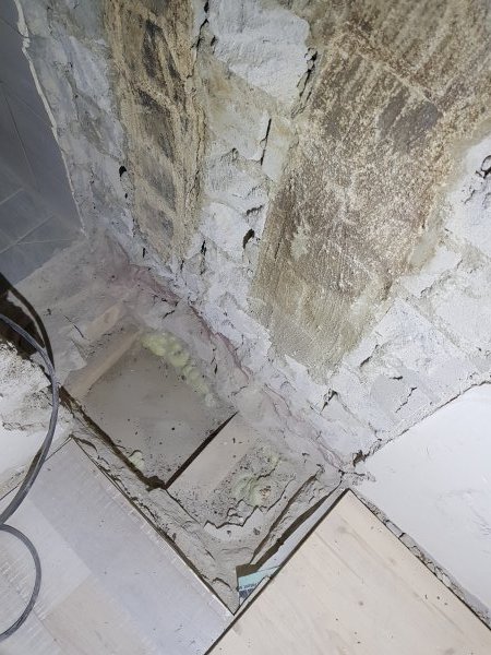

Beste gat dichten in verdiepingsvloer
(even muur buiten beschouwing gelaten, die wordt ook weer gerepareerd )
hoe kan ik dit gat in de vloer het beste dichten, ik dacht aan zandcement
overigens is het gat tot op de stuclaag van het plafond van de verdieping eronder
Gewoon met een houten plaatje dichtmaken.
Zand cement is vochtig/nat.
Het vocht zal dan door het plafond beneden trekken met bruine kringen.
Ik heb de foto even gedraaid voor je. Dat kan je zelf ook bij het plaatsen.
Ik ben wel benieuwd waarom je zandcement wilt gebruiken bij een houten vloer :?:
Hallo, bedankt voor het draaien en de antwoorden
ik weet niet hoe je precies houten vloer bedoeld, maar het is een stenen vloer met daarbovenop laminaat, er lopen ook wat houten balken in die vloer, hoe dat precies zit weet ik ook niet.
Met een plank dichtmaken kan dat dan zo met een stenen vloer, eerst dan wat isolatiemateriaal er in doen?
even een extra foto dan is het beter te zien
Bedankt voor de tweede foto.
Waarschijnlijk een houten vloer met een cementdekvloer. Die kan je op dezelfde manier dichtmaken. Eerst underlayment op de balken en daar zandcement op smeren.
