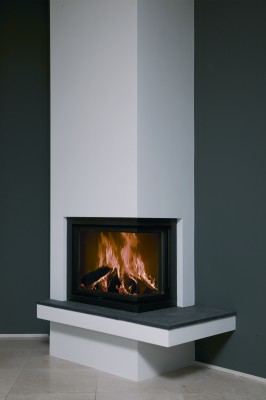

We hebben een huis gekocht met een openhaard.
De schouw ziet er behoorlijk ouderwerts uit; de kap/schouw is van boven smal en loopt naar onderen toe wijd uit.
De schouw willen we moderniseren zodat hij er zo uit ziet:
Nu heb ik het uitstekende/wijd uitlopende gedeelte van de oude schouw er al afgeslagen. De schouw wil ik opnieuw opbouwen met platen.
Nu las ik op dit forum dat Promatec-platen hier geschikt voor zijn.
Mijn zwager heeft echter RiNoflam platen op zijn werk liggen.
1) Zijn deze RiNoflam-platen ook geschikt om schouw/boezem van te maken?
2) En is het verstandig om een paar centimeter (ventilatie) ruimte tussen de oude stenen schouw te laten en het frame wat ik eromheen wil bouwen?
3) Is het verstandig om de platen net boven het plafond te laten stoppen zodat de warme lucht uit de binnenkant van de schouw boven het plafond weg kan? Of moet ik juist onder het plafond misschien nog een ventilatierooster maken zodat de warme lucht de kamer in kan?
4) Omdat ik het onderste uitlopende gedeelte van de oude schouw eraf heb geslagen, zie ik dat er bovenop de rookkap vermiculite-mortel is aangebracht. Deze vermiculite-mortel stopt echter een halve meter boven de rookkap. Is het verstandig om heel de bestaande (gedeeltelijk holle) schouw vol te storten met deze mortel? Of is dit overdreven?
5) En moeten de platen, waarmee ik de nieuwe buitenkand van de schouw wil opbouwen, bevestigd worden op een stalen profiel?
6) Zijn deze stalen profielen zo bij een bouwmarkt te koop?
7) Iemand nog tips voor me bij het plaatsen/vernieuwen van de schouw (ombouw)?
