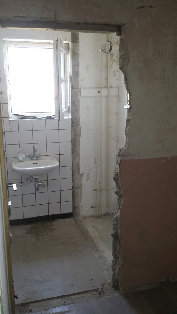

Wij zijn bezig met onze badkamer en willen graag een glazen deur plaatsen bij de ingang. Echter hebben wij een muurtje van 50cm welke ik wil verbreden naar ongeveer 70cm. zodat de glazen deur daar mooi voor kan vallen.
de bedoeling is dat er geen deurpost meer inkomt en dat dit meegestucced word in de muur.
Kan ik de bestaande muur recht uitzagen/hakken etc. en hier vervolgens met ytong een verbreding in maken van ongeveer 15cm? deze vastlijmen en verankeren in de bestaande muur? of zijn hier betere oplossingen voor. ander type steen of wat? tevens zal ik een latei moeten plaatsen denk ik?
Muur is niet dragend btw
Graag enig advies hierover:)

Kan je een schets maken wat er weggehakt wordt en wat je wil verbreden?

Zoals je kan zien is de post eruit. aan de rechterzijde zal er een stuk van ongeveer 15/20cm erbij gemaakt moeten worden en aan de linker kant max 10 cm. muur rechts moet rond de 70 worden. muren zullen nog recht afgeslepen worden en hierna verder worden afgewerkt.
Ikzelf heb zitten denken om er een stenen latei in de plaatsen en dan opnieuw met gipsplaats (paars) en eventueel stalen u-profielen een nieuwe ombouw te maken op de juiste maat.
de bedoeling is dan dat er op muur in aanzicht een glazen schuifwand van 70cm breed geplaatst moet worden
maar wat zijn eventuele meerdere mogelijkheden? of zou een ombouw moeten volstaan voor stevigheid. Alles word nog gestucced rondom en komen geen tegels aan te pas.
Als je deze opening 30cm verkleind blijft er weinig over :?:
Het is gemetseld. De verbreding kan je dan het beste maken met hetzelfde materiaal. Vertanden werkt het best, anders met ankers. Als je metselt, is er geen gipsplaat nodig. Dat is in een badkamer ook beter.

Om en nabij de 30cm blijft er netjes 70cm over voor de maat van glazen deur. misschien vertekend de foto een beetje?
hoe kan ik deze muur dan weer verder "metselen"? en wat bedoel je met vertanden? ben op dit gebied een leek helaas:)

Het is geen idee deze ruimte op te vullen met ytong of iets?
70cm is best smal voor een deur. 83cm is beter.
Altijd beter hetzelfde materiaal te gebruiken als het bestaande. Zeker hier omdat er een glazen deur aangehangen moet worden. Dat weegt ook wel wat.
Metselen doe je langs een metselprofiel.

Probleem is alleen dat onze muur maar 1,43 breed is.
eventueel kan ik de opening wel verbreden alleen dan blijft altijd de glazen deur een deel langs de post uitsteken.
Ik zal vanavond even een foto posten van het type steensoort wat in de muur zit. Het is een soort van gruisachtige steensoort. Is dit ook te herstellen zoals jij beschrijft?
Is het niet misschien een betere oplossing om de gehele muur te verwijderen en met ytong opnieuw op te bouwen? Zover ik kan zien op onze bouwtekening is dit geen draagmuur. Muren zijn doorbroken getekend op de bouwtekening (zwart/wit) de muren waarvan ik zeker weet dat ze dragend zijn, zijn zwart getekend.
Deze eventueel opnieuw opbouwen met 10cm dikke ytong, tevens een ytong latei erin en verankeren aan zijwand en plafond?
Opnieuw opbouwen is waarschijnlijk minder werk dan dit aanhelen.
Aan de linker kant kan je de deur tegen de muur uit laten komen? Dat scheelt weer 10cm. Iets breder is wel aan te raden.
Bij een draaideur heb je het probleem niet dat de muur maar 1.4m breed is. Maar je hebt vast een reden om voor een schuifdeur te kiezen...

Ga de wand inderdaad opnieuw opbouwen, enige twijfel is nog om de bestaande want te voorzien van een latei en afwerken met watervaste gipsplaat of opnieuw opbouwen met ytong.
Gezien het feit dat de wand gewoon nog in goede staat is misschien zonde om deze af te breke?
Hebben we het nu over twee verschillende wanden?
