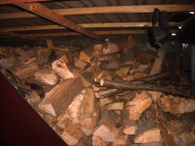

Hallo is hier iemand die enig idee heeft hoe ik het best een "beschutting" tegen mijn garage optrek voor mijn brandhout zoals bij de buren is te zien?
Ook moet er vrij veel wind door het hout kunnen om te drogen dus...
Ben niet echt dé handige harry en mijn fantasie is ook al niet enorm :oops:
Eventueel een plannetje? Dank u wel!
Je kan de basisconstructie bij je buren afkijken. Als je iets vrolijkers ( :wink: ) wilt: zijkanten afwerken met tuinplanken met flinke kieren en op het dak i.p.v. grijze golfplaten, van de rode bitumeuze platen.
Als ik thuis ben, kan ik (als je dat wilt) wel een foto van m'n eigen houhok plaatsen. Incl. maten en constructie.

Breed: 3 m; Hoog 2 m en Diep 2,5 m
Eigenlijk is er niet zo gek veel aan te zien. Bestaat uit balkjes van 44 x 44 mm met daarop bitumeuse golfplaten (zwart) Zijkant bestaan deels uit betonnen schuttingen en deels uit hor. planken die (om en om) tegen de staanders zijn gespijkerd. Op die laatste rusten ook de "dakbalken".
