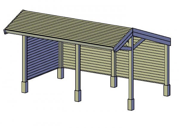

Ik ben een tekening aan het maken voor opslag van brandhout. Ik vind een kapschurendak wel mooi. Als ik Douglas palen neem van 10x10 of 12x12 cm. (De hoogte wordt op het hoogste punt 2,3 meter. Diepte 2 meter en 5 meter breed.
Wat is dan mooi om aan balken en daklatten te gebruiken? Dus welke balk dikte is dan mooi? De zelfde dikte als de paal of juist iets dikker? :klusjesman:
Het dak wordt bekleed met stalendakpan- of polycarbonaatplaten.
Ik vond deze afbeelding waarop mijn vraag is gebasseerd.

Ik begrijp de vraag niet helemaal. Kun je een schets maken van je plannen?
Een paal is vierkant, voor dakbalken gebruik je sowieso geen vierkant hout.
De balken zal ik niet vierkant maken. Wordt het geheel ook te duur en zwaar van.
Het gaat om een eenvoudige constructie die er wel mooi uit moet komen te zien. Vandaar dat ik Douglas hout wil gebruiken. Aan de achterkant potdekselen en bevestigen aan harthouten palen van 70x70. De voorkant wel mooie palen van 100x100 (150x150 wordt gewoon te grof denk ik)
Daar schuin tegen aan voor de stabiliteit balkjes van 100x50x600
De overspanning wordt aan de voorkant paal – 250 – paal – 250 – paal. Boven de overspanning maak ik de dakconstructie zoals die van een kapschuur. Welke afmetingen kan ik het beste nemen voor de overspanning? 160x60x5000?
Dan de dakconstructie zelf. Boven de overspanning zal ik nog een overspanning maken en voor die balk dacht ik aan 100x50x5000.
Voor de balken die daar schuin tegenaan komen en waar het dak op komt te rusten dacht ik aan 80x40x700 en 80x40x2300. (De hellingshoek is dan ongeveer aan de voorkant 26,5 en achterkant 15 graden.)
Als het mooi moet zijn, dan sowieso alle staanders van hetzelfde materiaal / houtsoort toepassen.
Voor die paar tientjes ga je geen armoe lijden...
Omdat er branthout in wordt gestapeld wil ik de achterkant versterken door daar meerdere palen te gebruiken. Die gaan dan wel de grond in (60 cm diep.)
Aan de voorkant wil ik wel betonpoeren plaatsen maar aan de achterkant liever niet. Tenzij iemand weet waar je goedkoop poeren kunt kopen of heel gemakkelijk kan maken. Iemand een idee over het zelf (goedkoop) maken van betonpoeren? :denk:
Dus het aantal palen achterin worden er waarschijnlijk 6 stuks.
Grondboor, 60 - 80 cm PVC HWA-buis 80 mm en een stuk draadeind met 1 omgebogen uiteinde. En uiteraard een paar zakken beton.
Voor het maken van de betonpoeren, in totaal 10 stuks van elk 60x20x20 cm heb ik globaal 8 zakken à 25 kg portlandcement nodig en betonzand 0,3 m3.
0,6x 0,2x 0,2 * (10stuks) = 0,24 m3
Dan moeten ze nog vast gestort worden dus ik neem nog wat marge.
0,7* 0,3x 0,3 * (10stuks)= 0,63 m3
12 zakken per 1 m3 maakt dat ik ongeveer 8 zakken à 25kg portlandcement nodig heb.
Betonijzer erin voor het verankeren van de palen.
