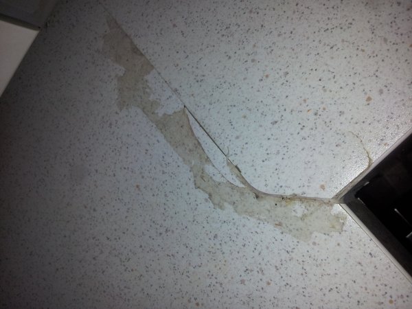

Bij het neerleggen van het aanrechtblad is helaas een beschadiging ontstaan. Geprobeerd te fixen met kit (niet de goede geloof ik) maar niet erg fraai. Heeft iemand een idee om dit netjes op te lossen? Ben met name bezorgd dat er water doorlekt door de beschadiging rn zo het hout van het aanrechtblad aantast. Het materiaal noem je laminaat geloof ik.

Hier is geen eer meer aan te behalen. Ik zou een nieuw blad bestellen, en rekening houden met 5 mm extra ruimte voor het monteren.

Zou ik graag willen, maar daar is momenteel geen geld voor. Ik zoek dus een noodoplossing. ..
Kees
- Alle kit wegsteken, er mag niets meer in blijven zitten
- Alle losse stukken verwijderen
- De boel goed schoonschuren of beter nog met een staalborstel opruwen
- Met de stofzuiger alle losse stof weghalen
- Dan met polyesterplamuur dichtplamuren. Zal in meerdere lagen moeten gebeuren, want dat krijg je niet in één keer glad
- Gladschuren en eventueel verder plamuren.
Als je grijs polyesterplamuur neemt (standaard kleur) zit je al een heel eind in de goede richting. Dat soort plamuur kun je heel goedkoop halen bij een actieve winkel. :wink:
Er bestaat ook wit polyesterplamuur, kan ook. Maar dat is alleen te koop bij (sommige) bouwmarkten en een stuk duurder dan het genoemde grijs.
Het is geen perfecte oplossing maar beter dan kitten.

Er zit een stuk HPL-fineer los van wel 10 bij 10 cm. Die kleur en structuur ga je nooit evenaren.
Kees
Nee, vanzelfsprekend niet. Maar TS wil een noodoplossing, die in elk geval waterdicht is. :wink:
Boertje125
Loshalen recht afzagen en met een stuk werkblad van een meter een nieuwe hoek maken.
kies een compleet andere kleur dan lijkt het net of het de bedoeling was.
