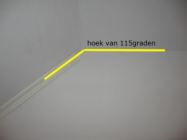

Beste klussers,

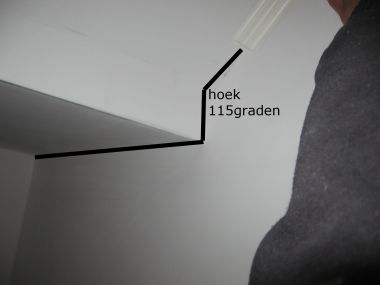

Ik ben sierlijsten in de rand tussen wand en plafond aan het plakken. Hiervoor gebruik ik een speciale verstekbak waarmee ik binnen en buitenhoeken van 90graden kan zagen. Nu heb ik echter enkele hoeken van meer dan 90 graden, ongeveer 115graden. Nu vroeg ik me af of er niet een handig trucje/weetje is om de juiste hoek te zagen. Ik weet dat er een soort gradenhoek bestaat waarmee je de juiste hoek kan bepalen en vastleggen, maar hoe ik die dan overzet op mijn sierlijst is mij onbekend. Wie o wie weet raad?
Alvast bedankt!

Je kunt toch gewoon de 115 graden die jij hebt door 2en delen en dat is dan de hoek die je moet zagen.
Misschien met een geo driehoek zoals je vroeg op school gebruiktte.
Of een mal maken van karton en deze dan overzetten.

KLopt, maar het probleem is juist dat ik niet precies weet of die hoek 115 is, het zal om en nabij zijn. De optie van een kartonnen mal in de hoek maken, daar het midden van berekenen en die dan met een geodriehoek aftekeken, is het proberen waard...
H@ns
Met een zweihaak (ook wel zwaaihaak genoemd) de hoek overnemen en deze dan delen door twee.
Die hoek vervolgens weer op de zweihaak uitzetten en daarmee je lijst aftekenen/verstekzaag instellen

Je kunt ook twee rechte sukken tegen elkaar houden in de hoek.
Meet nu hoeveel ruimte er tussen zit aan de buitenkant, de helft hiervan moet er aan beide kanten af.

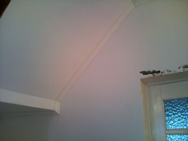

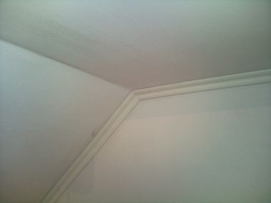

Beste klussers,
Omdat ik het zelf ook leuk vind van anderen te zien wat het eindresultaat is geworden, hioer twee fotos van het mijne. Ik heb de tip van Tiho gebruikt, na enkele keer miszagen, werkte het perfect. Thanks all!

Mooi resultaat, alleen....wat zit daar boven het raam?
Honingimker
Een gat tussen kozijn en latei waar overheen later mooie houten sierlatten komen :lol:
Ik zou die gaten dan eerst wel even dicht purren.
Zo heb je straks geen last van tocht via de spouw.

Een hoek midden door delen kan heel makkelijk grafisch met een passer.
neem de hoek over met de zwaaihaak en zet hem op een plaatje board.
neem de passen en teken vanaf het snijpunt op beide lijnen een snijpunt af op gelijke afstand (hoe groter hoe nauwkeuriger)
teken vanaf deze snijpunten een circel
de snijpunten van deze circels delen de hoek exact door midden
