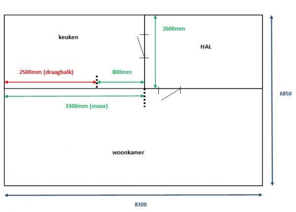

Ik ben weer met een klusje begonnen waarbij ik graag wat adviezen zou willen hebben. De vraag in deze is, wat voor draagbalk heb ik nodig als ik een draagmuur verwijder om een doorgang te creëren;
situatie;
twee-onder-1-kap-woning
Wij willen een doorgang creëren van onze woonkamer naar de keuken. Het betreft hier een draagmuur en er zal een draagbalk geplaatst moeten worden.
Het betreft een woning van 1951 geheel opgebouwd uit rode keiharde gebakken stenen. De draagmuur zelf is tot op de fundering opgemetseld uit deze stenen.
Nu willen we een doorgang creëren van 2,50 meter.
We willen een stukje muur (+/- 30 cm) boven de draagbalk laten zitten. (dit gezien er nieuwe gipsplafonds geplaatst zijn in w-kamer en keuken en we deze niet willen slopen)
doorbraak afmetingen: 2500mm
muurdikte binnenmuren: 150mm
hoogte doorgang: 2200mm (hier komt de balk nog overheen)
(situatieschets bijgevoegd)
Aan één zijde zal de balk in de muur/spouw komen te liggen en aan de andere zijde zal er een stuk muur blijven staan van meer dan 80 cm. Hier is dus ruimte om de balk in te leggen in de muur.

Deze vraag is niet op afstand te beantwoorden. Alleen de balk berekenen is bijvoorbeeld niet voldoende. Er moet ook gecontroleerd worden of de fundering de wijziging aan kan, en of de opleggingen voldoende zijn.
Zoek een constructeur. De berekening die hij maakt heb je ook nodig voor de vergunning.

Je hebt zelf dus een vergunning nodig. Het kan wel zijn dat de buren een berekening hebben, die je kan kopieren. Al mag dat eigenlijk niet ivm auteursrecht.
Heb een goed gesprek met de achterburen gehad.
De achterburen hebben een HEB140 balk geplaatst over een lengte van 2,50 meter + een oplegging van 10 cm in de spouw en 15 cm op de andere dragende muur.
Heb inmiddels een HEB140 balk besteld en het zaagbedrijf komt a.s. vrijdag de muur inzagen. Daarna kan het feest beginnen.
