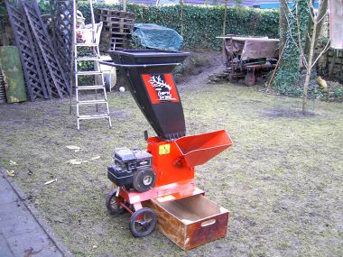

Ik heb hier een hakselaar staan met een 5 pk benzinemotor en wil deze vervangen door een elektromotor,
hoe veel watt moet deze dan zijn, 16 ampere stop 230 volt (heb geen krachtstroom).

Theoretisch is 5 pk 3,7kw en dat is toevallig ook 16a x 230v.
Max aansluitwaarde is dan gelijk aan het benodigde vermogen.
Maar met een hogere aanloopstroom knalt je stop er waarschijnlijk toch uit.

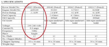

Henk E
Ik kreeg een tip dat het volgens de producent Rover toch mogelijk is
al zou ik dan wel iets minder vermogen hebben maar dat is niet erg.
