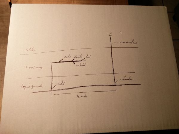

Ik ben bezig met het verplaatsen van de badkamer.
De nieuwe badkamer zal aan de voorkant van het huis komen terwijl de beluchting aan de achterkant van het huis zit. Nu vroeg ik me af of dit een probleem vormt.
De afvoer van de nieuwe badkamer zit rechtstreeks op de huis aansluiting en dus niet op de standleiding.
Plaats even een tekening met de afstanden er bij.
Lukkezeh
Ook een beluchting maken bij het bad, anders wordt de sifon leeg getrokken.

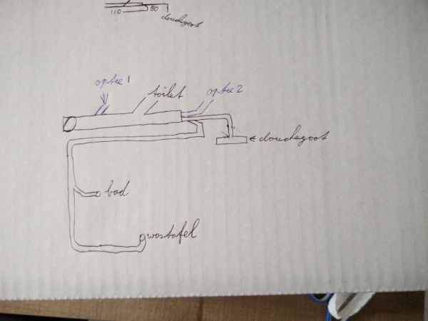

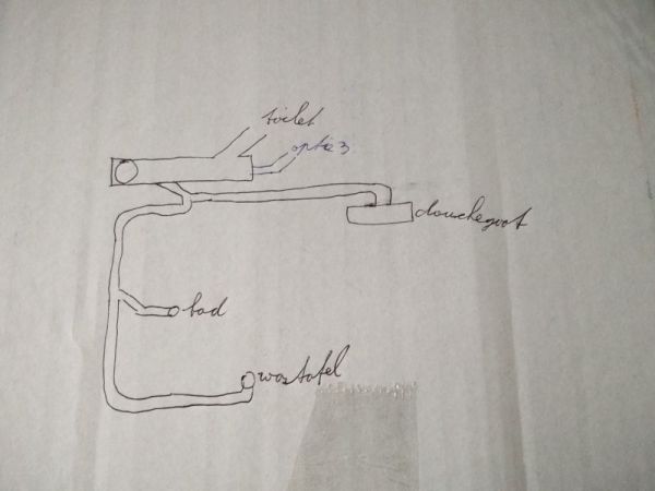

Voor de zekerheid nog wat afbeeldingen.
Ik kom binnen met een buis van 110.
Daarna spitst hij naar een buis van 50 voor de douchegoot en badaansluiting. Vanaf de badaansluiting word hij 40 voor de wastafel. Waar kan ik het beste de beluchting plaatsen?
Ik heb wat opties gegeven in de afbeeldingen.

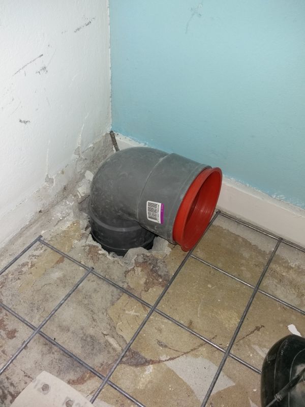

Zo komt het riool binnen:
Opties voor aansluiten riool:
Wilt u vanuit de bocht het riool aanleggen ?
Komt er een vloer in bovenop deze vloer om de leidingen in te leggen ?
Lukkezeh
Ja, vanuit deze bocht wil ik het riool aanleggen.
Er komt een zand cement vloer over de leidingen. En een gips wand voor de 110 leiding.
Ik zou optie 3 toepassen maar dan met de douchegoot op de leiding van 110 mm.
Het verloop van 110 naar 50 mm met de aansluiting van de 50 mm aan de bovenkant plaatsen.
Een beluchter plaatsen op de sifon bij de wastafel of een ontspanningsleiding naar het dak, dat laatste heeft de voorkeur.
