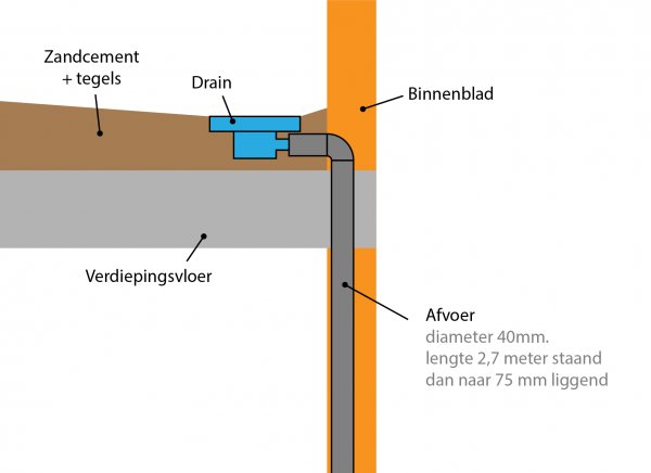

Beste klussers,
In mijn badkamer op de 1e verdieping ga ik een inloopdouche met drain plaatsen.
Omdat de standleiding (afvoer) aan de andere zijde van de badkamer zit, heb ik de afvoer van de drain rechtstreeks naar beneden gefreesd (40mm). (Dan hoeft de badkamervloer minder verhoogd te worden)
Op de benedenverdieping sluit de staande 40mm aan op een liggende 75mm leiding.
Ik twijfel nu enigszins of het slim is om bij de drain een extra beluchting te plaatsen, nu het nog kan. Graag zou ik jullie mening hierover horen.
Ter verduidelijking heb ik 2 illustraties gemaakt. (niet in verhouding :))
Graag jullie advies!

Nu voorbereid:

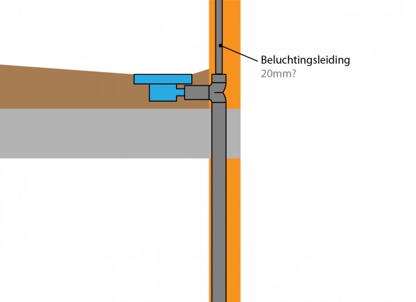

Eventuele optimalisatie
Infresen, dan een stukje opzij, achter een kast uit de muur laten komen en daar een beluchter.
Optioneel kan ik hem dan ook verder doortrekken naar de beluchtingsleiding van een andere standleiding, die loopt ook achter de kast langs, maar dan verder door naar zolder/buiten.
Als je wilt beluchten dien je minimaal de diameter van de standleiding door te leggen naar boven als ontluchting.
Daarbij is een 40 mm standleiding voor een drain al te klein, je drain is een 40 aansluiting maak je standleiding 50 mm met een ontspanning van minimaal 40 op deze manier kan er lucht toe treden.
John
Beste John,
Bedankt voor je reactie.
Aan de diameter naar beneden toe kan ik helaas niets meer doen.
Een beluchting toevoegen kan nog wel.
