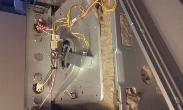

Hallo
Het betreft een oven van het merk beko.
De gegevens die ik vind zijn beko OIC 22000X type boven 610310.
Het probleem is dat geen enkele stand nog werkt. Maw hij warmt niet. er is geen binnenverlichting. Indicatielampje voor de temp gaat niet aan.
De koelventilator werkt wel.
Mijn gedacht is dan de thermostaat of clixon? Maar is dit te verdienen met de verlichting die niet meer werkt Enzo?
En hoe kan ik dit best testen?
Alvast bedankt voor jullie feedback
Kristof

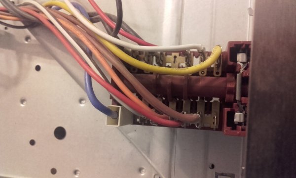

Dan blijft voor mijn gevoel eigenlijk alleen de ovenschakelaar (keuzeschakelaar) over. Of er moet iets los geschoten zijn van binnen.
Jammer genoeg heb ik helemaal niets aan documentatie kunnen vinden voor een apparaat Beko OIC 22000X.
bedoel je deze schakelaar ?
de ventilator laat ik wel draaien als ik deze knop gebruik.
kan ik deze uittesten?
hier nog een foto van de bovenzijde.
Verbrand contact op ovenschakelaar?
Kan je een verbrand contact zien desnoods met spiegel dan moet deze moet vervangen worden.
Er zijn er twee voor dit toestel 263900019 ARCELIK en 263900055 ARCELIK dit is afhankelijk van het bouwjaar.
Contact van zwarte draad controleren.
Ja dat is toch de bovenste foto?
deze?

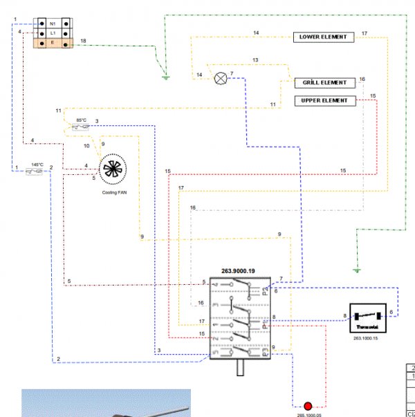

Volgens schema onderbreekt de beveiliging het hele circuit dus dan zou de koelventilator ook niet meer draaien.
Contact van zwarte draad even controleren.
Blauw naar zwart schakelt vermoedelijk niet.
Op schema van 5 naar 7 en 6.
Bedoel je dan met contact controleren dat ik moet kijken als ik aan de knop draai dat er een goed contact gemaakt word?
want voor de rest zit hij goed bevestigd.
wel super dat schema van jouw. dank je wel voor je hulp
Probeer even te kijken met een spiegeltje of iets dergelijks want eronder zitten de schakelcontacten welke niet zwart mogen zien.

De oven werkt terug.
het was idd de schakelaar die jij zei!
bedankt voor de vele hulp!
