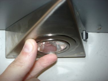

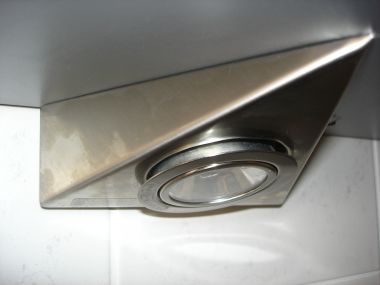

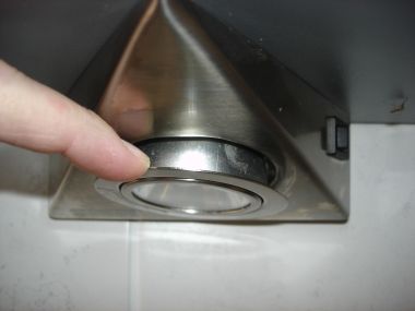

Je hebt die veren al verbogen, die lamp moet eruit, veren in de juiste positie zetten en lamp terug plaatsen.
Bedrading is lang zat, de driehoek word nl ook gemonteerd met de lamp eruit.
De volgende keer alleen het glaasje eruit halen en niet aan het armatuur trekken.
