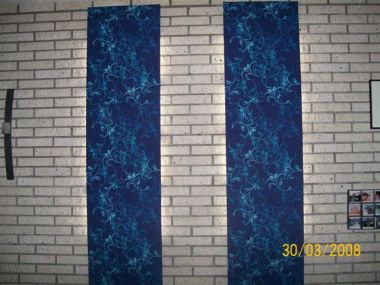

Hummeltje
Ik heb zelf ook twee panelen gemaakt van 12mm mdf plaat.
Tevens moesten ze zijdelings verlichten wat ik heb opgelost met led strips.
Ik heb hiervoor "repen" van de plaat gezaagd en aan de achterkan met deuvels in de plaat gezet en daar de led strips op gemonteerd.
Hierna de platen behangen met lijm voor zware kwaliteit, hier gaat iets minder water in .
En het resultaat mag gezien worden.
