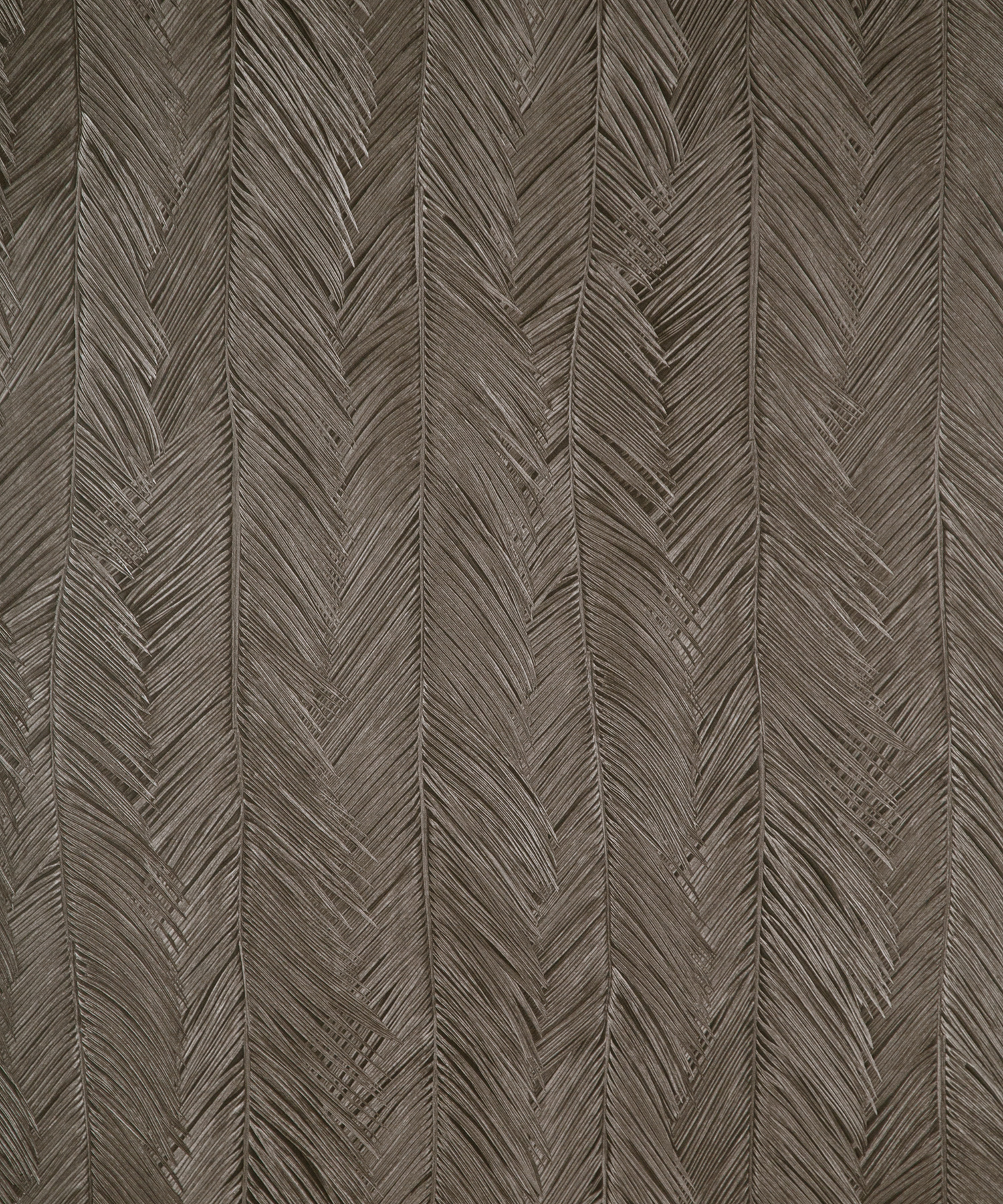

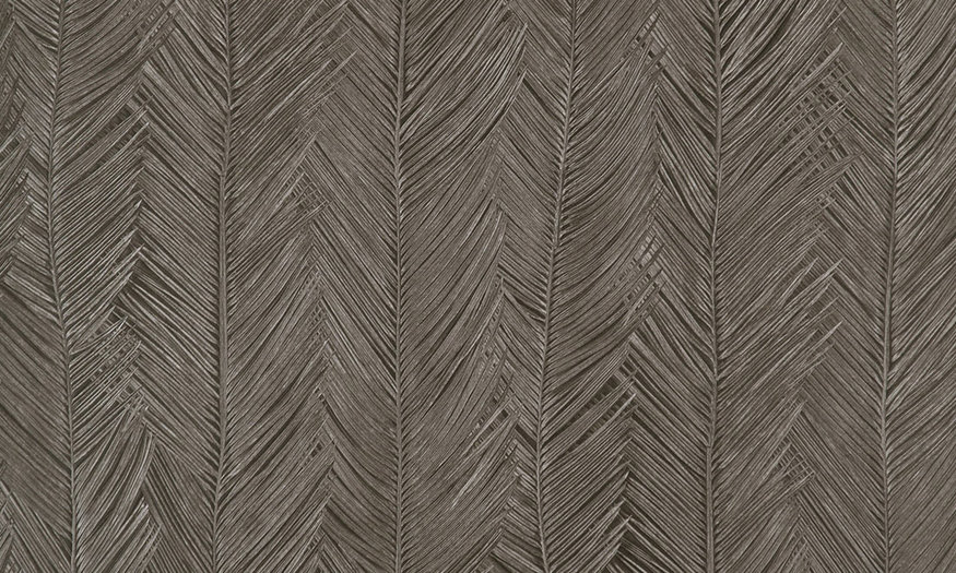

Ik wil graag de muur achter het badmeubel behangen, en wel met dit behang:
Wat denken jullie? Kan dit, of heb ik na een paar maanden geen behang meer tegen de muur plakken?
Vinylbehang op vochtige plekken
Vinylbehang is in tegenstelling tot andere soorten behang spatwaterdicht. Dat komt doordat het plastic laagje bescherming biedt aan het onderliggende papier. Hierdoor kan een spatje water op de muur geen kwaad en behoort een prachtig patroon in de badkamer tot de styling-mogelijkheden. Ook in de keuken kies je zo ze voor een mooi dessin, want vinyl is gemakkelijk af te nemen met een vochtige doek.
Zorg in iedergeval dat de temperatuur in de badkamer comfortabel blijft. Dus radiator altijd op, ik schat zo'n 22 graden. Door die hogere temperatuur krijg je veel minder condens op alles in die badkamer. De lijm zal ook belangrijk zijn.
Vinyl op papier kunt u wel toepassen in een badkamer die goed geventileerd kan worden. Vaak zie je echter schimmelvorming op de afscheiding daar waar het behang tegen het plafond zit. Ook kitten van de naad blijkt niet echt effectief. Goed ventileren is dus wel noodzakelijk.
Bovenstaand uit ervaring met glasweefsel in de badkamer.
Er komt een goede afzuiging in de badkamer, dus hopelijk valt het mee met de schimmelvorming.
Is inderdaad een vinylbehang op papier.
