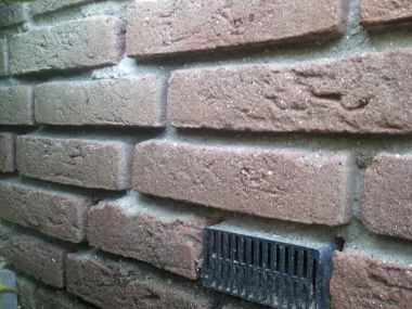

Beste mensen,
de voegen in mijn buitenmuur gaan rap achteruit. Sommige stukken "verpoederen" andere stukken laten los. Het is eigenlijk maar op 1 plek in de buitenmuur. Klein stukje, net boven de grond.
Boven het probleem slaat de hele muur wat wit uit alsof er ooit lekkage is geweest. Is niet het geval.
Ik zou het zelf gewoon dichtvoegen, totdat iemand zei dat er misschien beestjes inzitten die voegen aantasten...??? Eerst gif, dan voeg..
Nou ken ik wel de tempex-kever die een deel van mijn isolatie aan heeft gevreten..Maar beestjes in de voeg? Broodje aap?
Wat adviseren jullie?
Dank alvast voor het meedenken. Overigens: een voeger uit de buurt wil het voor 30 euri voegen. Krijg ik wel kleurverschil zegt hij. Van die beestjes had hij niet gehoord...
Heb dr nog nooit van gehoord...
Zit dat stuk op de weerkant? Regen/vocht tast de voeg ook aan. Vlak boven de grond heb je ook nog opspattend water. En misschien is destijds met het voegen het voegsel niet goed aangemaakt, wellicht net het laatste stukje waar ze net iets te kort kwamen... wie zal het zeggen. ;)
Voeger heeft gelijk, je krijgt vrijwel altijd kleurverschil. Kleur van de voeg is niet alleen afhankelijk van de kleur van de cement en toevoeging, maar ook van de kleur van het zand. Dus je zal het zeker kunnen zien.
Klopt...zit inderdaad aan de weerkant. Ik lijk overigens wel de enige te zijn die er last van heeft.
Het zou me niet verbazen als er destijds iets geks gedaan werd met het voegsel. Meer plekken in het huis "hebben het net niet"....
Misschien heeft er op sommige plekken te weinig cement gezeten. EN vooral zand poedert natuurlijk.
Er zijn geen beesten die graag cement eten, er zit geen voedingswaarde in. In tempex ook niet.
In isolatie heb je wel eens beestjes die graag warm zitten en wat tunnels maken, maar echt structureel opvreten doet geen beest, je kan er niet op leven en het verstopt je darmen.
Ik ken wel beesten die cement/kalk gebruiken om er een nest mee te bouwen...oa zwaluwen en wespen. Maar die gebruiken het liefst voegmateriaal van oudere woningen ..
Precies, en als dat net het laatste stukje van de dag was... waar je net te weinig hebt en speciaal een nieuwe zak cement moet openen... is het toch makkelijk wat extra zand te gebruiken.
Ik zeg niet dat het zo gebeurd is, maar zou goed kunnen.
Die voegen zijn waarschijnlijk verbrand
(uitgedroogd door veel zon tijdens het verhardingsproces)
losse goed verwijderen voordat je nieuwe voegen laat aanbrengen
