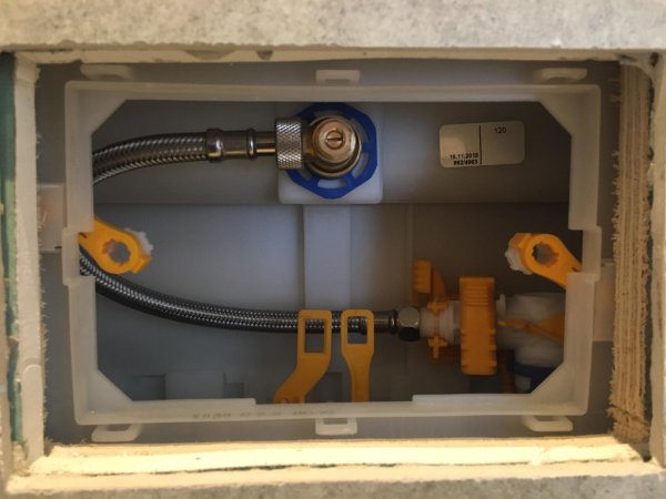

Wij hebben een inbouwreservoir ingebouwd. Deze hadden wij nog liggen in de opslag. Nu is hij ingebouwd en afgetegeld.
Echter kunnen wij nu niet de bijbehorende bedieningsplaat vinden en weten wij ook niet welk merk het betreft.
Het betreft geen Grohe of Geberit.
Hopelijk kan iemand ons helpen.
Breedte: 18 cm
Hoogte: 11,5 cm
Diepte: 5 cm
Code die erin staat: 065181 ABS
Henk253

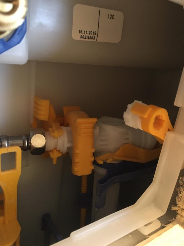

Haal even dat doorzichtig plaatje eens weg zodat ik daar iets herkend :wink:
Op de tweede foto zit rechtsboven achter het doorzichtig plaatje een sticker.
Vaak staan daar wat nummers op.
Dus zoals Henk al schreef, even dat plaatje er uit halen en een foto daarvan plaatsen.

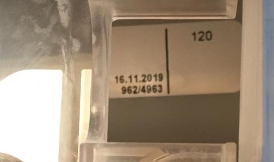

Keun17
Beste Heren,
Allereerst bedankt voor jullie hulp zover.
Zie onderstaand een afbeelding van een vd stickers die erachter zit. Mocht dit niet voldoende zijn verneem ik dat graag.

Ik was nog niet ter plaatse geweest vandaar. Bijgaand de foto's zonder het doorzichtige plaatje.

Bedankt voor de foto.
Was op onderdelen aan het zoeken via google, het nummer kon ik niks vinden.

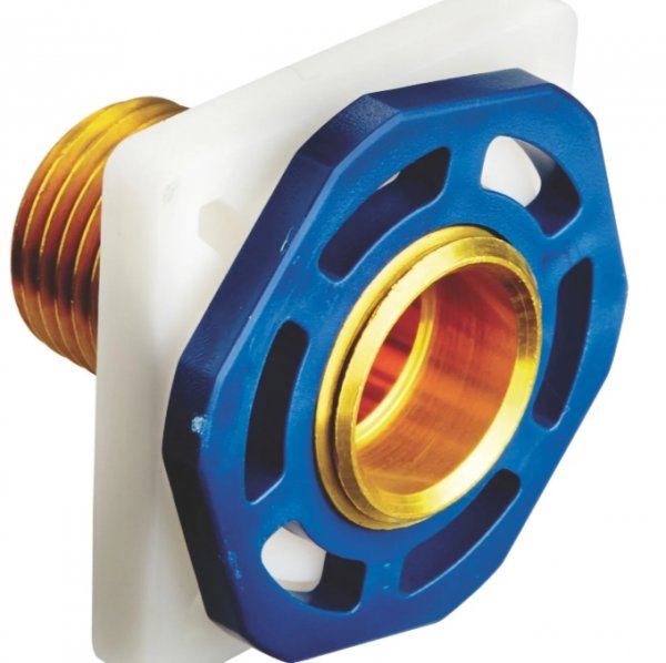

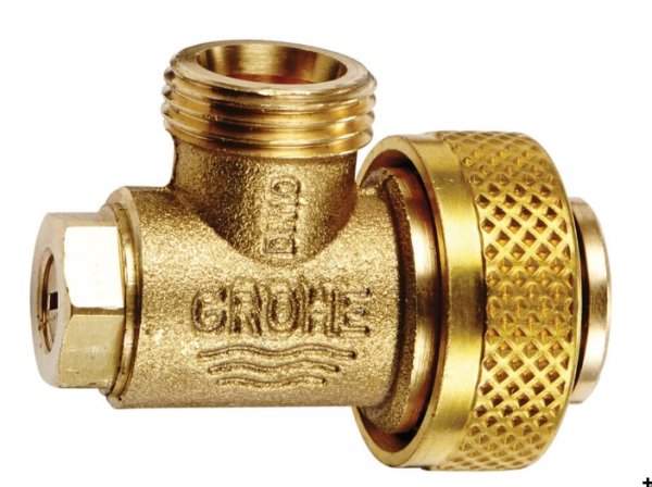

Als je het afsluitkraantje hebt is een apart model die ook bij grohe gebruikt word.
Aan de zijkant staat de naam eventueel bij jou kijken met spiegeltje.
Bevestiging plaatje voor stop kraan ook grohe
De vlotter kom ik op aquavive universele vlotterkraan 3/8 deze voert alleen deze kleur en pra*is heeft ze.
