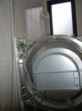

Ik hoop dat er nu drie plaatjes staan. Ik heb de achterkant geopend en kwam dit tegen, maar mij zegt het niets waar ik naar moet kijken. Ik hoop echter dat ik het apparaat wel kan laten overleven.
groet joksy

Joksy
Nu waarcshijnlijk toch gelukt de foto, maar dit keer maar een foto. wie helpt me

Fiesiekus
Paar mogelijkheden:
Het detectiecircuit ziet droge was; bijv. omdat de sleepcontacten geen contactmaken of omdat de ribben van de trommel vet zijn.
Eén van de thermostaten is defect (hoge of oneindige weerstand).
Het verwarmingselement is defect (oneindige of nul weerstand).
Gaa daar eens mee aan de slag om dat uit te zoeken. Ohmmeter is onontbeerlijk

Zoals ik al zei, ik weet niks van die dingen dus is het moeilijk om zomaar met wat aan de slag te gaan. Ik zie zoals op eerder foto ook zichtbaar, twee pennetjes uitsteken aan de achterkant. De rest zit achter eenplaat metaal. Ik vermoed dat dit het totale verwarmingselement is. Hoe moet daarvan de doormeet waarden zijn?
Daarnaast heb ik uit diverse andere onderwerpen begrepen dat onder de pluizenzeef ook nog iets zit dat het zou kunnen zijn. Ook een soort voelertjes. Wat zou het daarvan moeten zijn en hoe kom ik hier bij.
Groet Joksy (ik ga me tevens maar zo'n doormeter aanschaffen, anders is er niets door te meten).
