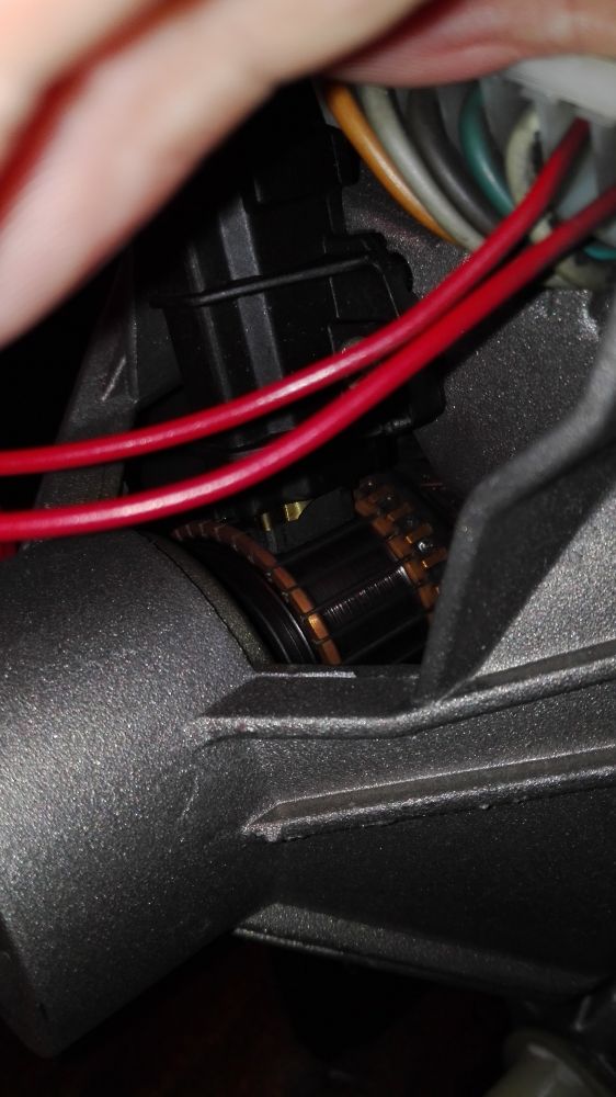

Bauknecht WAD Symphony centrifugeert niet
Mijn Bauknecht WAD Symphony 1400 doet het niet meer
Machine pompt wel water aan
Programma 30 graden start, maakt twee wentelingen met de klok mee, en dan tegen de klok in. Passeert het eerste licht signaal van het was programma.
Intensief centrifugeren, draait wel centrifugeert niet. Heeft duidelijk moeite om kracht te vinden. DE motor heeft gevoelsmatig te weinig vermogen. De machine bonkt als het wilt centrifugeren. Machine komt niet op toeren.
Centrifugeren hetzelfde als boven maar eindigt wel het programma. MAAR zonder resultaat...
Afpompen/ reset werkt goed. Pompt snel leeg.
Springt in alle gevallen na een tijdje in de storingsmode.
Wat kan het zijn?
Mogelijk versleten koolborstels op de motor, bij minder dan 15 mm resterend, de koolborstels vervangen. Welke foutcode geeft ie aan?

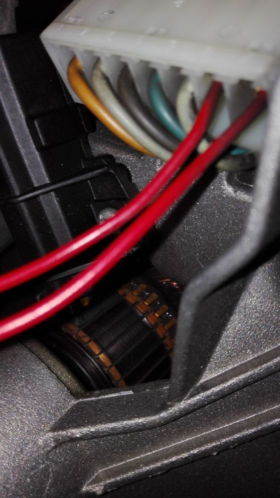

Dan vermoed ik dat de motor defect is. Kunt u een foto plaatsen van het vlak waar de koolborstels overheen lopen?

Zojuist het filmpje bekeken en ik denk dat er een probleem is met de tachospoel, zit die nog goed op de motor? Meet hem anders eens door en vertel de waarde hier op het forum. Is die goed, dan vermoed ik dat de motor het begeven heeft.
Hi Techrax,
het is alweer een tijdje geleden. Je sprak over de tachospoel. en of ie goed op de motor zit.
Daar had ik geen twijfel aan dat de het goed op de motor zit. Maar toch wilde ik het spoeltjes zelf bekijken.
Wat mij op viel was dat een draadje wel heel makkelijk doorbrak. en dat door deze draadbreuk de motor nu echt niet meer zal draaien. Maar dat de draad al op "z'n laatste been" verbonden was aan het stekkertje zegt mij iets...
Vervanging van de tachospoel is hopelijk wel de oplossing... Hoewel...
het lijkt mij logisch dat de tachospoel essentieel is voor het vermogen.

Voor zij die dit meemaken: spoel is wel te bestellen. Is dezelfde als door voor en aeg motor. Onderdeel nr.:50229052001.Die van mij is een Astro 1400.
Ik zat ook met dat probleem en na wat opzoekwerk bleek die spoel heel wat gemeen te hebben met die van een Whirlpool. Het is trouwens hetzelfde merk van motor. De doorslag was een pdf van AEG/Electrolux met daarin en oplijsting van motoren en hun tacho spoel. Omdat het prijsverschil tussen motor en spoel behoorlijk groot is (ja logisch!) heb ik die toch maar besteld. Eens aangekomen bleek die identiek (182ohm en afmetingen). Heb enkel de spoel vervangen want het magneetje en de borging die erbij zaten, had ik niet nodig. De weerstand kon ik gelukkig nog achterhalen omdat die oude spoel het enkel begaf als ze heet was. De machine stond hier dus, in afwachting van de nieuwe spoel, een tijdje te draaien met open achterkant en een ventilator op de motor gericht Wink
