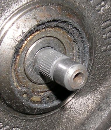

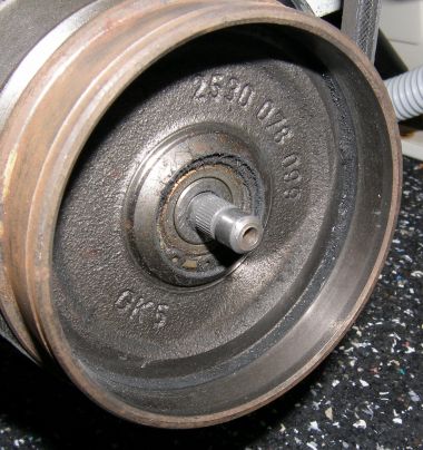

Kunt u een foto plaatsen van de as ?
Pepsab1
Dank u, nu ik de naam van het onderdeel weet kan ik er op gaan zoeken. Hierbij twee foto's van de as:
Ik vind vooral de kartels aan het begin van de as bemoedigend, daar zijn nog 'scherpe' kartels zichtbaar. Hoewel het asgat in de centrifugaalkoppeling bijna helemaal weggesleten is, lijkt het er op dat die precies omgekeerd een glad en gekarteld stuk had dus kartels op de plaats waar de as glad is en glad waar de as gekarteld is.
