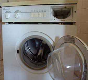

Bauknecht WA 9660 centrifugeert niet meer.
Jupke
Een lange post. Hopelijk schrikt het niet af, ik wilde gewoon in 1x volledige informatie geven, waarvan ik als leek denk dat hij nuttig is.
Wasprogramma wordt wel afgemaakt, maar er wordt niet gecentrifugeerd. Het lijkt erop dat hij het wel probeert, maar dan tot de beslissing komt dat hij niet genoeg vermogen heeft of dat alles niet stabiel genoeg is. (hij probeert op toeren te komen, naar mij bescheiden mening)

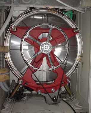

Ik heb nu de achterkant losgemaakt en kan de motor zien hangen. De v-snaar zit nog goed en slipt niet. Ik kan echter van deze kant de koolborstels niet eraf halen, zonder de gehele motor los te schroeven (en die zit ook weer aan veel kabels vast, die zich ook niet makkelijk laten verwijderen.

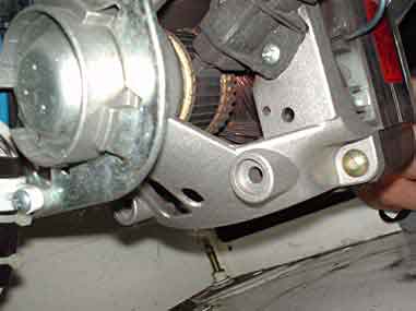

Aan de achterkant zie ik nu dit:
Ik heb van een kant een foto van de koolborstel kunnen maken
door een camera in de wasmachine te stoppen:
De borstel van de andere kant krijg ik niet goed gefotografeerd, maar ik neem aan dat ze gelijk slijten (toch?).
Alvast bedankt enige hulp.
Volgens mij moet u de motor er uithalen.
Co, Henny of W.A. Vijn ??
Henny
Als de dit type geen bodemplaat heeft, dan kunt u de machine schuin naar achteren plaatsen en zo de koolborstels van onderaf los schroeven.
Voor het demonteren van de motor, dient u aan de achterzijde te zijn.
Aan de motor zit een grote steker en een aarddraad. Steker past er maar op een manier op.

Er zit (helaas) wel een bodemplaat aan de onderkant, dus de machine achterover kantelen en zo de borstels verwijderen zal niet lukken.
Ik denk dat ik de motor via de achterkant ga losmaken om zo de borstels te kunnen bestuderen. De metalen ring met veer losmaken lijkt me wel te doen, maar het later weer in elkaar zetten lijkt me lastig.

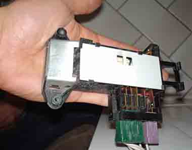

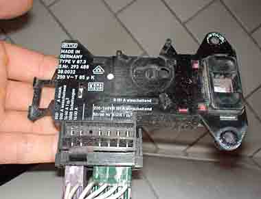

Een andere oorzaak kan ook het deurslot zijn.
Jupke
Die heb ik er al uit kunnen halen en lijkt me niet de oorzaak. Tenminste ik kan geen visuele schade ontdekken. Maar dit is dan de eerste keer dat ik een deurslot in mijn handen heb. :wink:

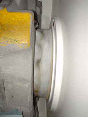

Ik wil niet als een complete nitwit klinken, maar ik kan die knelband niet vinden.
De voorkant heb ik weer los gemaakt en ik heb aan de kant waar het wasmiddel via een slang de trommel in gaat ongeveer 1 centimeter speling, aan de andere kant wat meer en daar zie ik dit aan de binnenkant (als ik dus een foto maak tussen de voorplaat en de rest van de wasmachine):
of moet ik aan de voorkant het rubber omslaan om bij de knelband te komen? ik heb hier al voorzichtig aan getrokken, maar dat lijkt me nogal vast te zitten.
Waar kan ik ergens de knelband vinden? Of zie ik iets over het hoofd?
Co de Witgoedman
Onderste foto, om de grijze rand , vlak tegen de frontplaat, zit een spanveer, deze is los te halen.

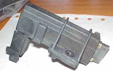

Ik zag aan een kant van de motor flinke vonken bij de koolborstel, bij het normaal draaien van de trommel (dus nog niet eens bij het centrifugeren). Het lukte de machine nog wel met een paar sokjes te centrifugeren, maar niet met een grotere was. Al met al dus steeds meer aanwijzigingen dat het toch de koolborstel(s) zijn.
Ik kreeg de rubberen rand toch niet goed los en heb besloten om via de achterkant de motor er uit te halen.
Zo zien een van de 2 borstels er uit:
Ze steken nog 0,5 respectievelijk 0,7 cm uit de houder (gemeten tot aan de spitse punt: dus het langste stuk). Erg hard worden de borstels niet meer op het koper van de motor gedrukt.
Ik ga de borstels dus vervangen en zal mijn bevindingen ook weer posten.

Het lijkt gelukt. :D
Bij een lokale winkel 2 nieuwe koolborstels met houder gekocht voor 21 euro. Nadat ik vertelde dat ze op internet inclusief verzendkosten ook voor die prijs te vinden waren: wat ook zo is.
Ik heb mijn eerste 3 wasjes weer gedraaid en alles lijkt prima. De borstels vonken niet meer.
Wel ruik ik iets van een elektrisch geur. Een geur die ik herken van mijn bestuurbare auto van vroeger: als ik van vol gas vooruit naar achteruit ging. Ik hoop dat dit komt omdat de borstels nog nieuw zijn en nog niet helemaal goed contact maken en wat ingeschuurd moeten worden door gebruik.
Bedankt voor alle tips !
Co de Witgoedman
Klopt , moeten even inlopen. Netjes gedaan hoor :lol:
