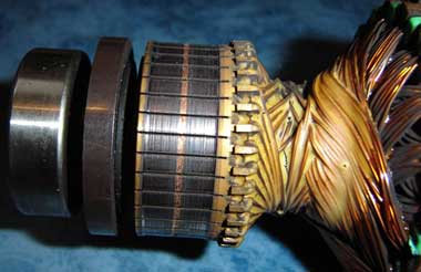

Kees
Het snel tikkende geluid voorspelt niet veel goeds.
Het lijkt erop, dat er een lamel van de collector omhoog staat of los zit, waardoor deze telkens tegen een koolborstel aankomt.
Controleer dus de collector, dat is het deel waar de koolborstel tegenaan komt, zorgvuldig, of deze nog helemaal heel is. Anders is het zonde er koolborstels voor aan te schaffen...
Bij twijfel eventueel foto('s) maken en hier plaatsen.
Hieronder een foto van zo'n collector (van een ander merk machine, het gaat even om het idee. Deze collector heeft een ingesleten spoortje, maar de lamellen ervan zijn heel.
Kees
Berichten hebben elkaar gekruist...
Het gaat om het koolgedeelte, dat nog op de koolborstel zit, dat moet minimaal 1 à 1,5 cm lengte hebben.
Controleer de collector, en indien ok, vervang de koolborstels, lijkt me...
