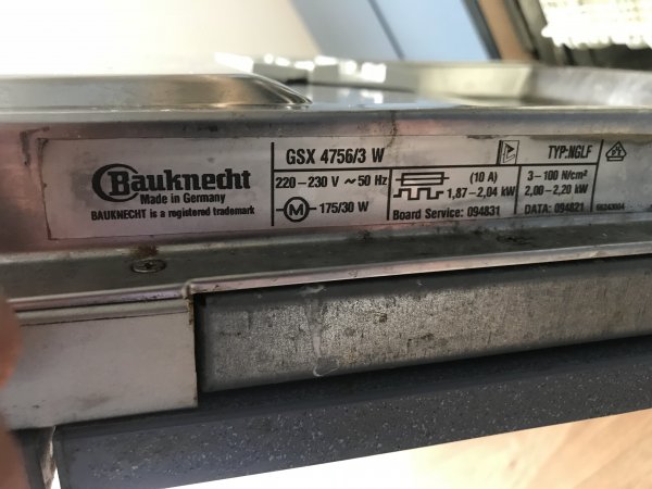

Hallo beste vakmannen of handige snuiters,
Ik heb een probleempje met mijn Bauknecht vaatwasser van het type: GSX4756/3 W.
Als ik hem aanzet gaat zoals het hoort het groene lampje in de klep branden, maar ik kan niet meer met het pijltjesknopje welke links naast het start knopje zit, naar de verschillende keuzemenu's.
Heeft iemand hier de oplossing voor of weet iemand een slimme monteur in omgeving Amsterdam/Diemen?

Meestal een draadbreuk in de deur op het scharnierpunt van de draadboom in de witte koker.
Bij meer pech is er sluiting ontstaan naar massa waardoor het bedieningsprintje is gesneuveld.
