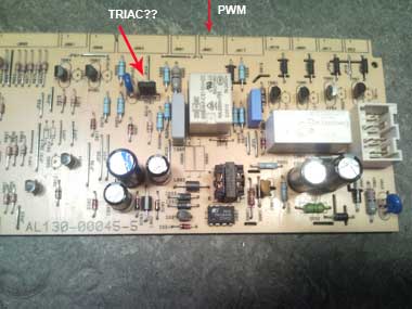

Op de electronicamodule is dat connector SP van spoelmotor die naar een triac loopt.
Ja dat is de besturing.
Alle connectoren hebben een afkorting SP is de motor.
Wellicht een slecht contact.
Mochten er zelfde connectoren opzitten dan even markeren met een edding zodat je weet waar ze zaten.
Triac is een electronica component wat de spanning voor de motor afgeeft.
Even zoeken op google.
Ik denk dat er wel een soort van koelblokje opzit voor de koeling.
Nu heb je een zwaardere condensator erin gedaan dus is de aanloopstroom wat groter , nu kan het zo zijn dat de triac dat uiteindelijk niet zo leuk heeft gevonden en dat je beter dan ook een iets zwaarde triac moet gebruiken bij herstellen.
Anders weer even terug naar CO.

Ik heb geen SP maar wel SPM. Dan loopt de printplaat via J002 maar ik zie daar geen triac. Dat is ook moeilijk te herkennen voor mij. Ik zie verderop wel iets wat er op lijkt (TR01 op printplaat)
Verder geen slechte prints gevonden. Hoe nu verder
