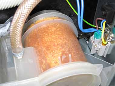

Ik vond het wel vreemd dat er een soort vet op de rubber slangen zit (is dit normaal?) en dat er een bruine belletjes aanslag zit op het reservoir waar het water binnenkomt.

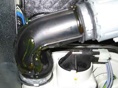

Het soort vet op de slang duidt op een vervetting van die slang en zal vervangen moeten worden.
Het bruine spul is hars van het onthardingssysteem, hier mag u beslist niets aan doen.

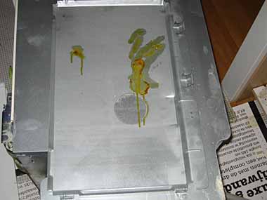

Het vet zit op alle rubberen slangen (en ook alleen daar; niet op de kunststof delen).
Het ziet er uit als een soort dik bruin/geel siliconen vet.
Het meeste is verhard.
Ik heb er ook nog foto's van gemaakt, misschien moet ik die op deze site laten plaatsen, dan is het goed duidelijk.

Stuur ze maar op, kunnen mijn collega's en ik even kijken en er een oordeel over geven.
Inderdaad kan ook het probleem van Piet bij u spelen, pompkeerringen en pakkingen worden ook door vet aangetast.
Sorry , even niet goed opgelet :oops: :oops: :oops:
Is inderdaad duidelijk vervet en vervuild, probeer de machine eerst eens met soda ( zie de sticky) te reinigen, vaak is het probleem dan opgelost.
