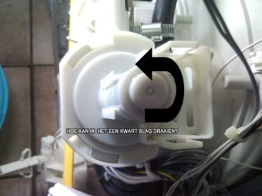

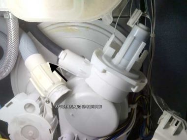

Ik heb de motor weer ingebouwd en probeer nu de andere pomp er uit te krijgen. Het lukt niet (ook met enorm veel kracht te zetten niet, bang dat het afbreekt). Ik kan hem niet een kwart slag draaien. Een soort verwarmingselement(??) kon ik er zo afkrijgen.
De afvoer slang is schoon (doorgeblazen). De andere slang naar het harsvat(??)is ook schoon.
Graag advies hoe verder te gaan.
Bedankt John
Nou lees ik (ik probeer van alles te vinden op het internet) dat het labyrint ook verstopt kan zijn, maar...........hoe kom ik daar bij? Of hoe haal ik dat los?
John

Ik heb het idee dat er iets in het plastic gedeelte zit, daar waar de pomp met de schoepen op aansluit. Ik kan daar echter niet bij komen. Of moet dat van bovenaf.
Ben benieuwd of jij het kan oplossen.
