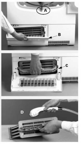

Maak de condensor en de luchtkanalen eens goed schoon.
Plaats van de condensor:
Hoe zou dat moeten helpen?

Hoewel ik regelmatig de condensor schoon spoel heb ik toch maar even gekeken. Echter geen overmatig stof/vuil te zien.
Ook voor de zekerheid nog even met de stofzuiger de luchtkanalen uitgezogen.
