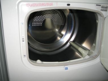

De deur van mijn droger Bauknecht TRKK 6710 sluit niet goed genoeg blijkbaar, want de droger wil niet aangaan. Pas als ik de deur een aantal keren met een enorme klap heb dichtgesmeten lukt het.
Probleem is dat je in de loop van de tijd de deur steeds harder en vaker dicht moet slaan voordat je het droogprogramma kunt starten :cry:

Haal de stekker eruit en spuit een beetje contactspray o.i.d. in het slot.
Henny
Is de schakelstift, welke de deurschakelaar activeert, nog in orde?
(bestelnummer stift: 481227618422)
Anders, zoals Jan al aangaf, een beetje contactspray in het schakelgedeelte spuiten. (niet te veel!)

Deze amateur-knutselaar doet er dan ook maar een foto bij ter opheldering.
vragen:
1 Is de schakelstift het ding wat in het gat boven-midden gaat? (1 lange pen)
Of in het gat links midden naast de vulopening? (2 halve-maanvormige-achtige platte strips)
2 Hoe zie ik of die in orde is?
3 Waar zit het slot/schakelgedeelte?
Is dat het gat links midden naast de vulopening?
Moet ik die strip die ervoor zit er dan afschroeven? Of hoeft dat niet?
Henny
Achter de opening midden-boven zit de deurschakelaar.
Deze wordt door de schakelstift, welke aan de bovenzijde van de deur zit, bediend.
Controleer of er mogelijk een sukje van deze stift is afgebroken / afgesleten.
Vervang deze schakelstift dan.
De slotplaat aan de linkerzijde is alleen om de deur te vergrendelen.
Deze heeft dus geen electrische functie.
