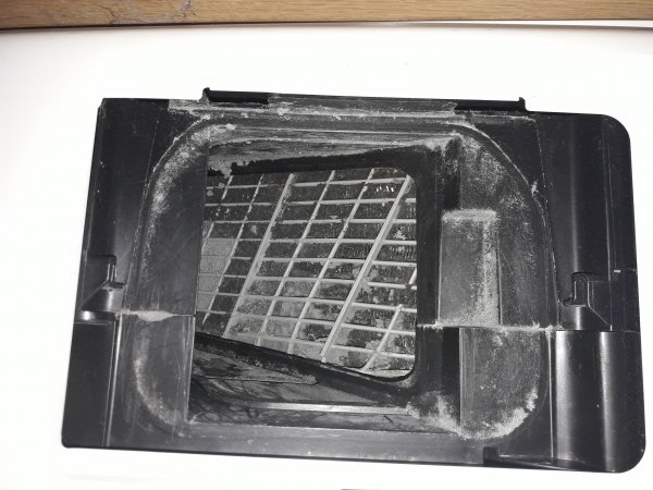

Hallo, sinds kort droogt onze droger niet meer goed. We maken steeds de filters schoon maar achter het onderste filter zit nog een filter of een soort radiator. Deze zit helemaal vol stof. Is dit het probleem?? En zo ja, hoe maken we deze schoon??
Alvast bedankt. Mvr Meriam Dreessen
Dat is de condensor, maak die maar goed schoon, dan moet de machine het weer goed doen.
