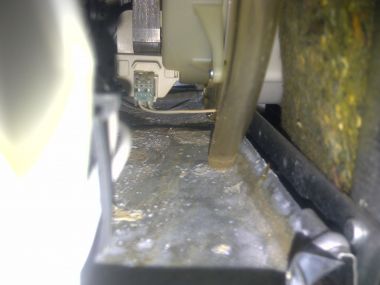

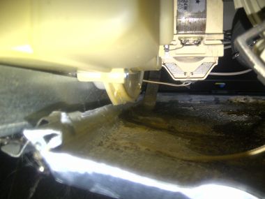

Nou heb ik hem vandaag opengemaakt, en zag tot mijn schrik, dat het water is opgedroogt.
Er zijn een aantal punten waar ik mijn twijfels bij hebt.

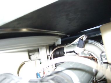

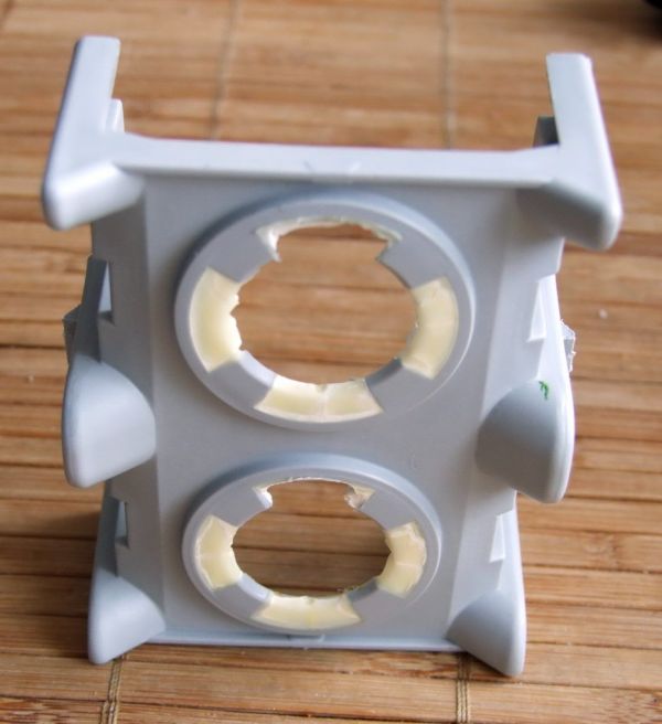

Het beruchte slangetje van de pomp. (zie foto 5)
Hoort de pakking zover vrij te zitten? (zie foto 1 en 4)

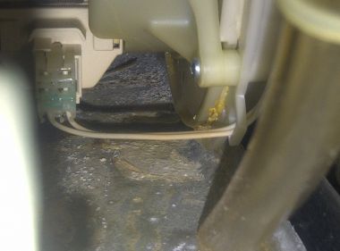

En gaat de vlotter met deze troep nog wel werken? (zie foto 6)
Ik heb een aantal foto`s gemaakt, en hopen dat iemand mij iets kan vertellen.

Toestel eerst resetten anders blijft de foutmelding erin.
Tevens even het piepschuim vlottertje controleren , lijkt op de foto dat deze zit vastgeplakt en dus omhoog staat.

Klopt, s.oldeerbout.
Het piepschuim zat wel degelijk vast.

Als ik zo naar de motor kijk, foto 1, dan lijkt mij die lekkage te vertonen.
(Ik zie namelijk lekkage sporen op het aluminium, achter de condensator).
Dat komt alleen voor als de motor ook echt draait en op temperatuur is.
Goed hier naar kijken dus.

De vlotter losgemaakt, en grondig gewassen, en na 1,5 jaar met opgedroogt water, werkt nog uitstekend.
Hij geeft geen foutmelding meer, en gaat afpompen.

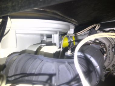

Danny74
Haha, zo lijkt het wel co.
Maar je had inderdaad gelijk, achter de condensator was het lek.
Gewoon het bekende slangetje van foto 2 en 5.
Heb hier een foto gemaakt, waar je een druppel aan de bovenkant ziet hangen. Op deze plek spoot het water met redelijke druk, omhoog.
De vaatwasser moest eerst water pakken om dit lek te kunnen traceren, met alleen water in de machine te gooien en af te laten pompen, had het nooit gelukt.

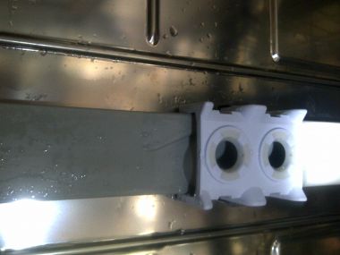

Danny74
Geweldig!!!
De slang vervangen door een gewapend stukje tuinslang met slangeklemmen.
Werkt fantastisch, lekt niet meer..........op die plek dan :cry:

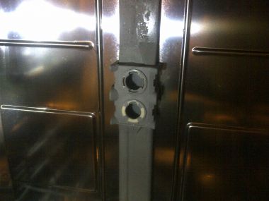

Na 3 korte wasbeurten kwam er bij het labyrint water uit.
Zie foto`s.
Heeft iemand een idee voor mij?
S.oldeerbout
Specialist Keukenapparatuur

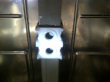

Dat is niet je labyrint maar je droogventilator.
Controleer 481253029431 als deze niet goed afdicht spuit er water langs de aansluiting direct in de opening van de droogventilator of de sproeiarm draait hierdoor slecht met hetzelfde gevolg.
Bij een goede afdichting moet je de bovenkorf er het laatste stukje induwen.
Bij een defecte afdichting hoeft dat niet meer :lol:

Dank voor uw reactie, maar ik heb geen flauw idee dit onderdeel te vinden.
Heb het vermoeden dat u op de bovenkant bedoelt, omdat daar 2 soortgelijke gaten zitten.
Maar dit is volgens mij een waterdoorvoer.
Sorry, maar ben absoluut geen expert in deze dingen.
Edit: Heb gezocht naar een exploded view van deze machine, kon alleen maar vinden dat deze bovenop stijgbuis 3021402-0, positie 726 hoort te zitten. Maar kan hem hier niet vinden, :oops:
Gr danny
S.oldeerbout
Doe de deur open van de vaatwasser , trek de bovenkorf naar voren en voilà.
Danny74
Oh man, vergeef me mijn stommiteit :oops:
Gevonden :mrgreen:
En zo te zien, hoort er volgens uw link, ook rubber in de bovenste te zitten.
Neem aan dat deze dus stuk is :lol:
Dank u wel S.oldeerbout

Dag heren, onderdeel moest besteld worden, en is inmiddels gemonteerd.
Na een aantal korte wassen te hebben gedraaid, bleef hij in eerste instantie droog.
Na de 4de kwam er toch weer wat water langs de droogventilator.
Het is wel weer een redelijk straaltje.
Heb hem goed gecontroleerd of hij vast zat en de bovenkorf er goed tegenaan gedrukt.
Maar helaas...
Het slangetje is wel kurkdroog gebleven (zie foto).
Hoop dat iemand weet waar ik moet wezen, het is namelijk niet te traceren.
Edit: even nog een foto van het nieuwe onderdeel
S.oldeerbout
Zit gewoon nog wat water in het huis van de droogventilator.
Anders gewoon de onderkant even afdichten met kit.
Controleer wel even de bovensproeiarm of deze niet verstopt zit.
