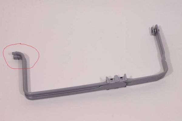

    Pijp binnen in de kuip die op de achterwand naar beneden loopt iets omhoogtrekken ,kan zijn dat het ronddraaiende schijfje wordt geblokkeerd.

    Ik heb die pijp opgezocht, ik moest hiervoor de kunststof bescherming/isolatie demonteren, waarna op de achterzijde een pijp zichtbaar was
    Snap ik niet , die pijp zit gewoon in de kuip , deze is voor de bovenste sproeiarm en zit er gewoon ingeklikt.
    Als deze te ver is doorgeschoten kan het wieltje niet draaien.

    Bovenstaande buis zit bij mij niet in de kuip, de watertoevoer voor de bovenste sproeier loopt buiten langs, tegen de achterkant aan en bovenop. Onder de vaatwasser zit deze met rubber slangen aan de waterverdeler gekoppeld.

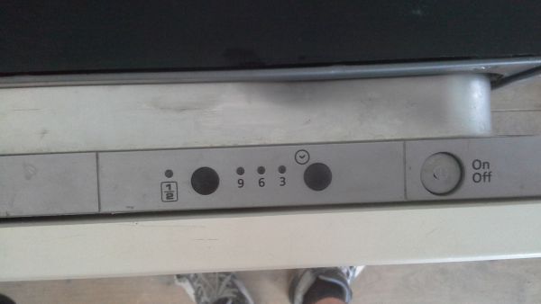

    Wat ik zojuist nog gedaan heb is het stekkertje van de waterverdeler los gehaald en het programma weer getart. De storing vindt op hetzelfde moment plaats. Zou er dan een zekering ofzo gesprongen van de verdeler? Zoja, zit deze dan toch in de timer onder de bedieningsknoppen in de deur?
    PS: de twee zwarte knoppen op onderstaande foto reageren ook niet meer.
