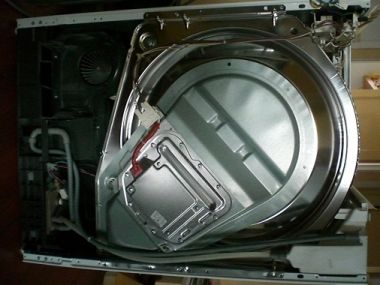

Het betreft een duits model,maar is voor 90 % gelijk aan de nederlandse Bauknecht en Whirlpool drogers.Via zoeken op dit forum ben ik al veel info tegen gekomen en wilde ik gelijk maar eens eea stofvrij maken ( ventilatorhuis).
Ik zie aan alle aansluitingen nergens iets vreemds qua brand of gesmolten stekkertjes en kabels.Mogelijk heeft mijn droger een reset knop op het verwarmingselement ? En zou dit dan onder het ijzeren kapje ergens moeten zitten ? Het gebruikte element is nr 4619 710 90453.
Alvast bedankt voor reactie.
Ik heb het genoemde "plaatje" inmiddels toch losgehaald en wat blijkt; dit is het verwarmingselement zelf :-)
zie geen resetknop en er zat wel stof in....

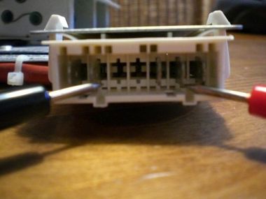

Even voor de zekerheid; ik meet gewoon op de stekkeraansluiting op het verwarmingselement zoals in de foto (links 2 contacten en rechts 3 ) ; maakt het dan nog uit of ik ze allemaal tegelijk probeer te contacten of niet ?
groet
Ok,ik krijg geen waarde als ik aan de stekker zelf meet...maar misschien doe ik het niet goed.

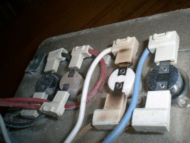

Ik heb verwarmingselement geopend en zie de 4 clixons/thermostaten zoals op de foto.Als ik meet voor en na stekker....geven de buitenste 2 wel een waarde aan en de binnenste 2 niet.Ik zag nu ook dat 1 van die bruin is op de aansluitingen.Ik neem aan dat ze het normaal gesproken allemaal een waarde moeten geven tussen de 2 stekkertjes gemeten ?
Is net nog zinvol om gelijk met het verwarmingselement gelijk thermostaten te vervangen?

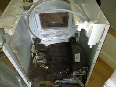

ik zou eerst maar eens de module achter het voorfront controleren. Heb zelf al 5 Bauknecht drogers gehad met dit probleem blaast wel lucht maar word niet warm.
De module goed controleren op losse solderingen bij twijfel alle solderingen opnieuw solderen.
