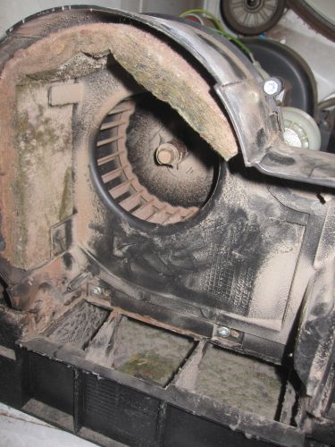

Ik heb wat tips nodig bij de montage van een nieuwe V-snaar om onze Bauknecht droger.
Het gaat om een TRKK6710
8560 671 12000 07 0209 504413
Ik kom heel ver, maar kan de snaar niet om de motor-poulie leggen omdat die as doorloopt in een ventilator (zie foto). Ik zie niet hoe die gedemoteerd moet worden of wat er anders zou kunnen.
Tips zijn welkom !

Ik heb dezelfde reparatie net uitgevoerd op mijn TRKK 6710.
Ga verder: Verwijder de zwarte kap van de geforceerde luchtkoeling zodat de schoep vrijkomt. verwijder de borgring op het asje door er een schroevendraaiertje tussen te zetten (voorzichtig).
Dan kan je de schoep en 2e kapje weghalen.
Nu zie je de spanner. Daar komt de riem tussen. Plaats hem goed op de vertanding van de riem en van de motoras.
Ik ga er vanuit dat je de trommel al verwijderd hebt.
Als de riem tussen de spanner ligt , kan je de trommel weer voorzichtig terugplaatsen ( stukje bij beetje, om steeds de riem wat verder op de trommel te schuiven).
Dan is het weer inelkaar bouwen.
Dit is bij mij allemaal goed gegaan en ook het inelkaar zetten.
