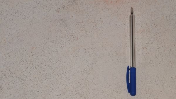

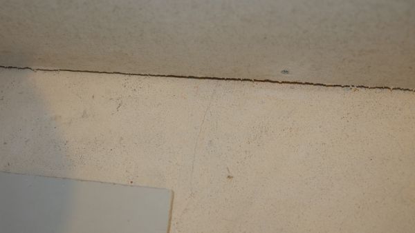

Dag. Ik ben bezig mijn badkamer te verbouwen en heb daarvoor onder andere de vloer geëgaliseerd. In het douchegedeelte (inloopdouche) heb ik geen egaliseer gebruikt omdat ik daarmee geen afschot kon maken. Omdat de op te vullen ruimte 1 à 2 cm was, bleek PCI Pericret uitvlakmortel geschikt (een tip elders op dit forum). Na twee weken bleken er dunne barstjes in de vloer te komen, die overigens niet erger lijken te worden. Op de foto een van de barstjes. Wat kan er aan de hand zijn? De ondervloer is niet werkend, dus dat kan het niet zijn. Het lijkt alsof het materiaal zelf werkt, maar dat is na 2 uur al droog. Kan het wellicht komen omdat we in de muren er vlakbij flink hebben zitten boren?
En dan is mijn tweede vraag: is dit erg? Kan ik hier overheen tegelen (met afdichtpasta en met flexibele tegellijm)? Het zijn mozaïektegels.
Dank alvast voor je reactie!
Is gewoon een krimp scheurtje.
Als je kimpasta over de vloer zet, en een kimband in de aansluiting van wand en vloer. kan het geen kwaad.
