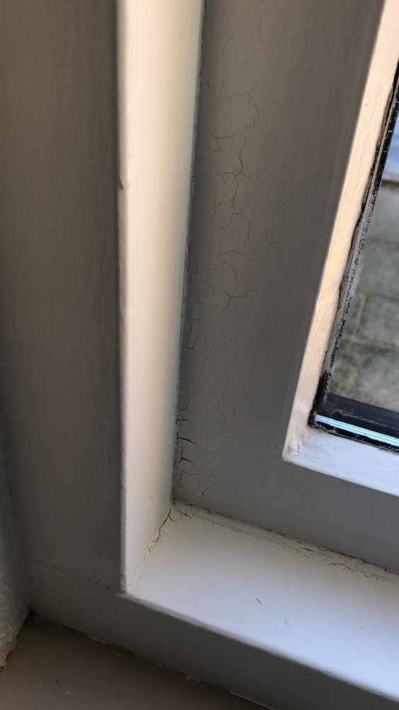

Help!Na ontvetten, schuren van een kozijn barst de verf. Wat doen we verkeerd? Zie foto
Verf is watergedragen.Hiervoor zat er bruine verf op. Wat voor verf is niet duidelijk. Is door vorige bewoners gedaan.
Zo te zien zjn de hoeken een kitnaad ?
Wat voor materiaal de muur naast het raam, en hoe voor behandeld ?
Zulke forse kitnaden kan je niet schilderen, door de spanningsverschillen barst de lak.
Kit verwijderen en afplamuren met 2k plamuur, of een deklijstje.
De muur kaal halen/schuren, een isolatie verf erop op waterbasis, daarna texen of schilderen.
Er is helaas niet bekend wat er onder zit.
Muur?
Ik zie alleen rechts onderin op de foto een klein stukje muur, die heeft er verder toch niks mee te maken?
De (normale) kitranden zijn lastig, maar de craquelé zit toch op het kout?
Zit de verf er op dat stuk misschien te dik op?
Inderdaad zie ook maar een klein puntje muur. De rest is allemaal kozijn. Terug naar de basis door kozijn volledig kaal te schuren. en oude kitranden te verwijderen. Er treed nu spannings verschil op tussen de verflagen.
