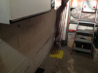

Ik heb al een tijdje een bankschroef liggen in de berging. Om hem wat meer te kunnen gebruiken wil ik hem graag ergens op monteren zodat het gebruiken wat makkelijker is.
Aan weerskanten van de berging heb ik te maken met een soort gipsblokken, niet het sterkste materiaal, het leek mij dus het handigst om een klein tafeltje te maken waarop ik dat ding zou kunnen monteren en dat in de grond vast te zetten. In verband met de gebrekkige ruimte moet ik het echter klein houden..
Het ontbreekt mij een beetje aan inspiratie, hoop dat jullie hier meer ervaring mee hebben en mij op weg kunnen helpen!

Zet de bankschroef op een stevig plankje. bv 30 x 30 cm.
Dan kan je er letterlijk veel kanten mee op.
Als je dan ook nog gebruik kan maken van een "workmate" ben je helemaal flexibel wat betreft werkruimte.
Een bankschroef vastzetten in een kleine ruimte geeft veel beperkingen.

Of een opklapwerkbank, die naar beneden scharniert. Daaronder zijwaarts scharnierende pootconstructie, waardoor als je werkt de krachten ook via de poten naar de grond gaan en niet alles aan de muur hangt. Door het frame aan muurzijde ook door te laten lopen tot op de grond, hangt niet alles aan de muur.

Wat wil je er mee doen ?
Een schroefje er in klemmen en afzagen kan gauw
maar iets met een bankhamer bewerken of een buis van 6 meter er in klemmen vraagt om een meer solide constructie

Hier in de werkplaats hebben we ook een verplaatsbare bankschroef. Op enkele plekken hebben we ooit enkele gaten in de betonvloer gemaakt en een stuk dikke vierkante koker ingestort. Deze zitten bovenkant net gelijk met de vloer. De bankschroef zelf hebben we dan op een ander stuk vierkante koker geplaatst, dat mooi in de andere ingestorte kokers past.
Zodoende kunnen we gemakkelijk deze bankschroef ergens plaatsen, omdraaien in de gewenste richting of gewoon aan de kant zetten.

Wij hebben er allemaal een op de werkbank/gereedschapskar zodat hij meerijdt :wink:
Ik zou voor Geus zijn idee gaan. Alleen een bankschroef doe je ook niet veel mee.
