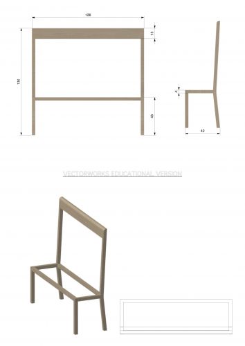

Ik heb voort school een paravent/bank ontworpen. Ik zou het graag maken in hout maar heb totaal geen idee hoe ik hieraan moet beginnen. In bijgevoegd prentje staan een beetje de afmetingen.
Ik vermoed dat de 4cm dikte niet genoeg is voor de sterkte. Ik heb nog geen zitting voorzien omdat ik denk dat er ergens nog versteviging tussen moet maar om zo willekeurig er iets tussen te zetten leek me nogal verspilling van materiaal. Hoe ik juist kan berekenen waar er verstevigingen nodig zijn weet ik niet goed. Ik heb een duits handboekje van meubelconstructie waarin hoekverbindingen en dergelijke staan, maar dan vooral van kasten en lange zijdes met pen en gat of zwaluwstaart ofzo, enja mijn Duits is niet zo schitterend. Over stoelpootverbindingen of het soort dat ik nodig ga hebben staat niet veel in of toch zeker niet of het sterk genoeg is om er dan op te gaan zitten.
Ik hoop dat er iemand een idee heeft hoe ik verder kan om het uit te werken, en of het mogelijk is dat ik mijn meubel dan zelf maak, als dan niet eerst laat frezen maar zelf ineenzet. Ik heb op het internet al info proberen te zoeken over soorten verbindingen en voor en nadelen maar volgens mij gebruik ik de foute zoekwoorden want veel wijzer ben ik nog niet geworden.
Alvast bedankt om eens te kijken.

Momenteel ben ik van plan deze bank volledig met drevels te maken(wel met verstevigingen in de hoeken)
de poten zijn dan de basis en de horizontale delen komen er tussen te zitten - de rug zou uit één stuk gemaakt zijn(vertikale delen) en loopt door naar de poot - dus de rugleuning (horizontaal) zit tussen de 2 vertikale poten vast.
Hoe de zitting en de rugleuning gemaakt gaan worden daar ben ik nog mee bezig
Ik zou de bank willen gebruiken voor binnen, maar misschien in de badkamer dus een vochtige omgeving - dat bepaald natuurlijk wel de keuze van het materiaal - ik dacht aan een tropisch houtsoort of eik.
het is ook wel een vrij duur ontwerp als ik ze volledig moet laten maken, daarom hoopte ik dat er iemand zou kunnen helpen met wat ik al dan niet zelf zou kunnen doen of misschien helemaal zelf.
Bedankt al voor de reacties :)
Ik ga een dubbele pen en gat verbinding gebruiken aangezien dit steviger is voor de lange overspanning.
