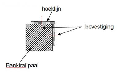

De (mijns inziens) beste methode is: je neemt (zwaar) gegalvaniseerde stalen hoeklijn (of RVS maar dat wordt vrij duur) en je stort dit in het beton ipv de palen. Laat de hoeklijn ongeveer 80cm boven beton uitsteken (afhankelijk van hoogte schutting). Schroef dan de bankirai palen vast aan de hoeklijn, en blijf dan een centimeter of 2 van de grond af.
Tussen de hoeklijn en de paal kan je eventueel nog een goede PU kit gebruiken. Als je alles dan nog met RVS schroeven (wel goed voorboren en likje vaseline gebruiken!) vastzet krijg je een schutting die jou overleeft :wink:
Mijn laatste plan is om dan gepunte paalhouders in beton te storten zodat de paal uit de grond blijft. Is dit beter dan de paal in de grond?
Moet ik de punt van de houder nog krom slaan?
Mijn ervaring met die paalhouders is dat je de paal niet strak vast krijgt in de houder. Hij zal dus scheef gaan staan. Beter is inderdaad een RVS-strip van voldoende hoogte waar je met bouten de paal aan vastzet, zoals hierboven omschreven.
Wat zouden dan de maten moeten zijn van de hoeklijn / L-profiel en zo ook welke dikte. En begrijp ik het nou goed, 1 hoeklijn? Dus 1 hoek van de paal waar het profiel omheen zit.....
Ik denk zoiets? :
De paal zal 70x70mm. zijn.
Als de hoeklijn zo'n 60x60x6mm is (6mm de dikte), dan staat de boel knap stevig.

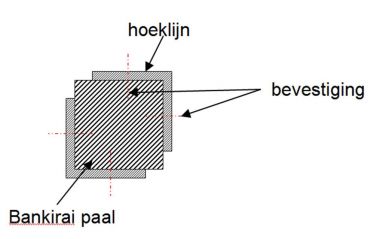

Een alternatief is dit:
Maar dan komt het heel precies dat je de hoeklijnen instort. Het slimste is dan om op de maat van de paal klossen tussen de hoeklijnen de zetten/schroeven, die je na uitharding van de beton verwijderd, zodat de paal er strak tussen past.
