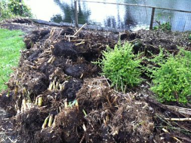

In onze tuin zitten bamboe wortels die verwijderd moeten worden.
Na drie dagen zagen, hakken en scheppen is ongeveer de helft er uit.

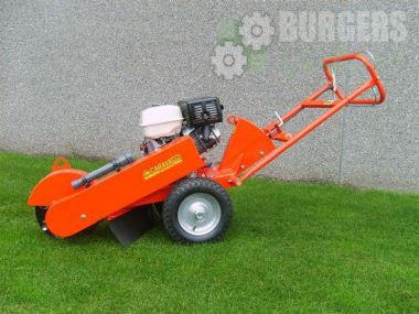

Ik zag ook een stobbenfrees maar dat is zo'n enorme machine.
De machine moet door de voordeur, door het huis, naar de achtertuin; er is geen achterom.

Het zal toch nog 3 dagen hakken zagen en scheppen worden. Ga je de wortels te lijf met een frees, maak je het probleem alleen maar erger. Elk stukje van zo'n 5 cm heeft weer kans om uit te lopen. Probeer zoveel mogelijk vrij te scheppen en er heel uit te halen. Vergif zou heeft ook weinig nut, omdat de bamboe daarvoor te sterk is.

Zo'n stobbenfrees krijg je toch wel door je huis?

Ja, zo eentje bedoel ik. De deuren zijn 1 meter breed, dus dat gaat wel lukken. Maar, is het wat voor bamboewortels en ondergrondse woekerende stronken. Ik dacht zo, dat je dan alles stuk snijdt en dan alle aarde met de klein gehakte bamboe verwijdert. Zou dat lukken? Het zit allemaal maximaal 30 cm diep.
Is zo'n apparaat een beetje te hanteren? De meest bamboe staat nl langs de waterkant... , op een aflopende tuin. (Ik ga het niet zelf doen hoor)

Als je met zo'n machine rustig en met beleid door dat stuk grond gaat, kan je de boel zo fijn versnipperen dat de kans op nieuwe loten niet zo groot is. Hou het daarna wel een poosje in de gaten en trek eventueel toch opkomende loten er direct uit. Afvoeren van aarde is dan niet nodig, het versnipperde bamboe verrot wel.
Ik zou zo'n machine niet in handen geven van een van de deelnemers aan 'De slechtste chauffeur van Nederland', maar voor een beetje handig persoon is het goed te doen. Vlak langs de waterkant, zal je het misschien toch met de hand moeten doen, als de machine daar niet goed bij kan komen.
Een stobbenfrees is bedoeld voor massief hout en de dikkere stukken wortels.
Ik zou me twee keer bedenken om voor bamboe een stobbenfrees te gebruiken zonder ervaring, de frees kan gemakkelijk achter de wortels van bamboe blijven haken en samen met gebruiker in het water duiken.
Uitspitten en de grond zeven of met zwarte (vijver)folie afdekken en de bamboewortels laten verstikken werkt goed is mijn ervaring.

Dank je wel, ik was er al bang voor... We gaan wel verder met spitten :(
En het idee van Jelmer (bbq) opvolgen.
Bamboe was inderdaad erg mooi, maar heeft deze winter niet overleefd, dus alles moet er nu uit.

We zijn er bijna... Nog een paar meter en dan afvoeren van de stronken.
