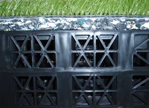

Ik wil op mijn balkon een vlonder maken zodat het niet zo nat wordt wanneer het regent. En zodat de afstap van keuken/woonkamer naar balkon minder groot wordt.
maten balkon zijn 100 cm bij 700 cm.
Nu dacht ik het volgende: geimpregneerde balken dwars op de lengterichting (15 stuks). En daar opschroeven watervaste multiplex- platen van 18 of 22 mm dik. Daarop komt dan een kunstgrasmat.
Wat denken jullie hiervan?
Ik denk dat je de geimpregneerde balken wel vrij moet houden van de grond. Anders houden ze het ook niet lang uit.
Het kunstgras direct op de platen multiplex heeft als effect dat het water niet goed weg loopt.
De platen zijn over een paar jaar verrot, watervast verlijmd wil nog niet zeggen dat het langdurig tegen water kan, vooral als er kunstgras op komt te liggen duurt het veel te lang voor de platen droog worden en zonder iets er overheen worden ze spiegelglad.
Ik zou hardhouten balken gebruiken van b.v. azobé of bankirai met daarop geprofileerde tuinplanken van hardhout, de planken met een tussenruimte van 5 mm leggen en daarop kunstgras hoewel dat naar mijn mening overdone is.
Alleen planken is voldoende, gebruik hier geen azobé voor, dat kan behoorlijk splinteren, er zijn genoeg alternatieven.
Het water moet goed weg kunnen lopen, zet daarom klosjes hardhout onder de balken.
Ik weet niet welke hoogte je wilt bereiken, maar ik ken balkons waar de opstap 20 cm is. Als je dat compleet op wilt vullen wordt de balustrade wel erg laag en kan het potentieel gevaarlijk worden. :!:
Wil je een vlonder of kunstgras?
Moet kunstgras niet op een drainagelaag liggen?
Ophogen zou met zo'n systeem kunnen:
