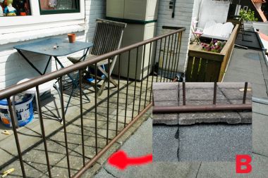

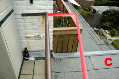

We willen ons balkon boven ons uitbouw "uitbouwen" zie foto C.

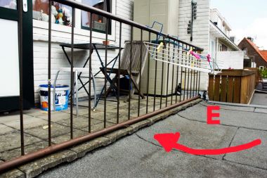

Er is een niveau verschil bij het bituumlaag aan het begin van de verlenging (foto B en E).
Ik wil de steun links en rechts(4x) laten verlengen en zelf in de muur plaatsen.
voor de bodem denk ik aan draintegels ,hetzelfde als op de balkon ligt ,evt. houten vlonders ipv draintegels.
De tegels wil ik op rubber leggen of is er een ander, beter idee?
Hoe los ik het geheel op?
idee welkom.
Dat kan goed met draintegels op rubbers leggen.
Of als u verkiest om het hele balkon met vlonders te leggen kan het ook ,gebruik dan ook rubbers om de dakbedekking niet te beschadigen.
