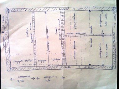

Wij hebben een oude woning gekocht (1800) en hiervan willen we de gehele balklaag van de 1e verdieping vervangen. Nu weet ik dat de balklaag in dergelijke woningen de taak heeft de buitengevels bij elkaar te houden.
Wij willen de gehele balklaag vervangen. De oude balken zijn opgelegd in de muur met een h.o.h. afstand van 700 mm. Wij willen de balken nu op 480 mm leggen, maar ik weet niet goed hoe deze te verankeren in de muur. Het probleem is dat de buitengevels van baksteen zijn, welke erg broos zijn. Het is dus vrijwel onmogelijk er iets in te verankeren.
De opties welke ik in gedachten heb zijn:
-Strijkbalk tegen de buitengevel en deze verankeren m.b.v. muurankers door de gevel. Hiertegen dan de balklaag. Onder de strijkbalk dan kolommen plaatsen om zakken tegen te gaan.
-Stalen UNP 220 langs de buitengevel. Deze UNP laten rusten op stalen kolommen van 80x80 mm. Tussen de 2 buitengevels dan ook stalen kokers van 80 x 80 mm om de stalen "spanten" rechtop te houden. (zwart zijn de kokers onder de balken, naar de vloer. Grijs zijn de dragende muren en bruin zijn de balken)
-Stenen uithakken en balken op de juiste maat opleggen, maar de bakstenen zijn echt heel broos.
Rene de klusser
Specialist Bouw

Hallo Rene,
Het huis is 14 meter lang en 7,5 meter breed. Er staan 2 dragende, steense muren, namelijk op 3,5 meter en 7 meter uit de voorgevel. De bestaande balklaag in het voorste vlak ligt in de lengte van het huis, evenals de balklaag in het 2e gedeelte. De balklaag in het achterhuis ligt in de breedte van het huis. De maximale overspanning is dus 4,3 meter.
De spatkrachten van de buitengevels worden nu opgevangen door muurankers aan lange stalen strippen van de linker naar de rechtergevel. Tevens zit er in het achterhuis een houten trekbalk van links naar rechts. Verder zullen de dragende muren verankerd zijn aan de buitengevel.

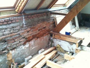

De oude trekbalk in het achterhuis, overspanning 7,5 meter en hier staan de spantvoeten op:

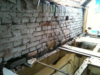

De langsgevel van het achterhuis. De balklaag moet hier circa 50 cm hoger komen:

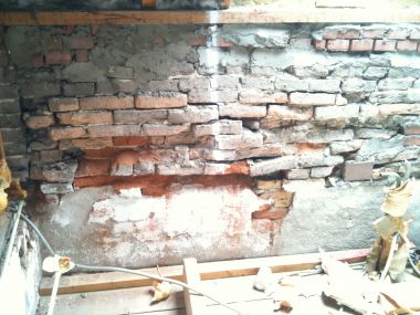

De oplegging op de tussenmuren:

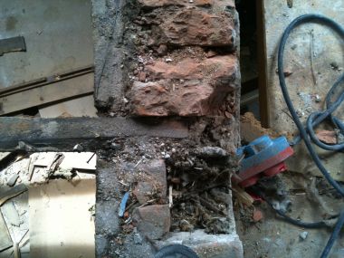

De bestaande balklaag in het voorhuis:

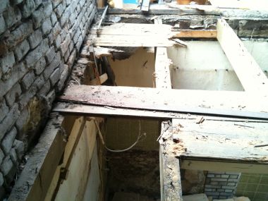

En nog eentje van het voorhuis:

Als ik bepaalde foto's zie heb ik het gevoel dat er door de jaren heen veel af geknoeit is in het huis.
Niet om het een of ander maar die oplossingen bij de spanten lijkt met echt een drama.
De spanten steunen af op een dwarsgelegde balklaag met een paar stukken balk er tussen.
De spatkrachten die nu door het nieuwe dak op de muren komen drukken het hele zootje naar buiten.
Dat is bij bepaalde muren inderdaad ook duidelijk te zien.
Als u in de toekomst problemen wilt voorkomen lijkt het mij heel verstandig om een constucteur in handen te nemen.
Ik denk namelijk dat de ondersteuningen van de spanten verwijdert moeten worden en dat de spatkrachten die uit de constuctie komen goed op gevangen moeten worden.
