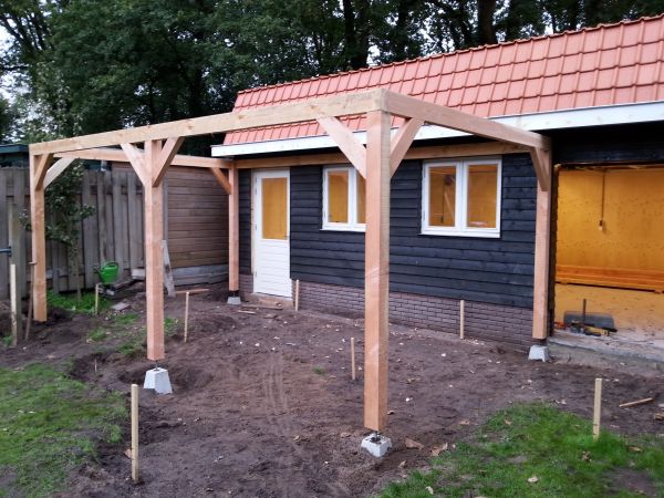

Balklaag platdak veranda
Wij gaan beginnen met de veranda van 5.60 x 3.50
We gaan dakbalken gebruiken van 15 x70 met een lengte van 336
Moet ik ze hoh 60 of hoh 40 leggen?
Gr Ron

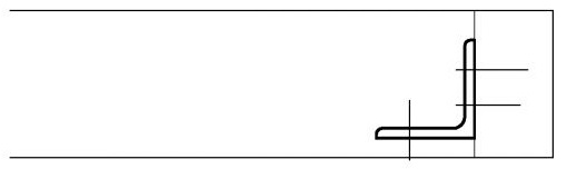

De kant die tegen de schuur aan komt zet ik met balkdragers vast of hebben jullie nog een mooiere oplossing?
De andere kant wil ik via de langsligger in de kopsekanten schroeven met schroeven van 5 x100 .
Is dit sterk genoeg?
Of moet ik hier ook van die lelijke dragers gebruiken?

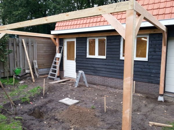

De balken liggen veel te hoog tegen de bestaande dakgoot. Om het dakvlak daar met dakbedekking waterdicht te krijgen zal niet meevallen. Of heb je daar al een oplossing voor bedacht.
Op de balklaag komen douglas sponning planken ,daar boven op komen gezaagde spieën aflopend naar de voorkant daar op underlayment met dakleer.
De sponningplanken lopen onder de dakgoot door en de spieën met underlayment lopen tot de dakgoot.
En onder de kraalrand van de goot komt zink tot op het platte dak.
Ik hoop dat het duidelijk is?
als jullie andere ideeën hebben dan hoor ik ze graag
Gr Ron
Aan de voorzijde kan ik ze schroeven maar de kant van de schuur kan ik niet schroeven. Of steek schroeven maar of dat voldoende is?
En balkdragers is niet moeders mooiste
gr Ron
