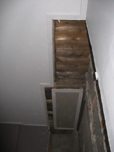

Ik heb een oude schoorsteen uit de slaapkamer boven verwijderd. Boven de slaapkamer bevindt zich het platte dak.

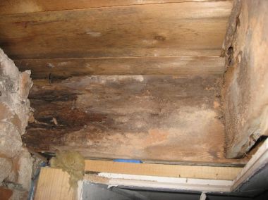

Langs die schoorsteen loopt een draagbalk tot in de buitenmuur. Die lijkt me behoorlijk verrot/ aangettast door de hitte van de schoorsteing . Het is de bedoeling is dat er een schufkastenwand over de hele breedte van die muur waar tegen de schoorsteen stond wordt geplaatst. Zelf zit ik te denken aan een groot stalen hoekijzer, tegen de muur schroeven en de balk te laten rusten op het ijzer. De balk loopt boven de rand van het gipsplafond op de overzichtfoto van het plafond de meest rechter rand van onder af gezien.
Je zou er een stalen koker onder kunnen zetten die afdraagd op de muur van de schoorsteen op de begane grond.
stalen koker werk je dan weer weg in de wand.
Zit er geen steunpunt in de verdieppingsvloer, zou ik je aanraden om de balk met een U profiel weer af te steunen in de muur.
Met een hoeklijn op de muur krij je namelijk veel krachten op de ankers die het hoeklijn aan de muur moeten houden.
De beste oplossing is een balk naast de oude balk te brengen de velijmen en schroeven aan de bestaande balk.
