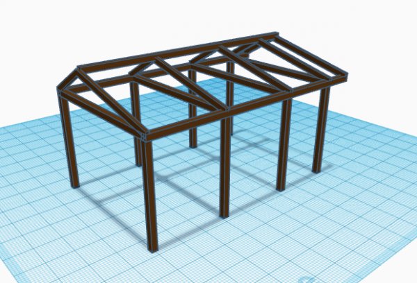

Ik ben van plan komende maand ons oude fietsenschuurtje tegen de vlakte te gooien en te vervangen door een nieuwe. Circa 3x3 meter is bedoeld als fietsenschuur, 3x1.5 meter als houthok.
Dus totaal 4.5 x 3 meter (met aan de voor en rechterkant een kleine oversteek)
De grond is zandgrond, er ligt al een fundering van het bestaande schuurtje (tot net boven het maaiveld). Hoe diep deze ligt moet ik van het weekend nog uitzoeken, hij is circa 10cm breed.
Het schuurtje moet een schuin groen dak krijgen dat volledig verzadigd met water zo'n 50 kg per vierkante meter weegt. De hellingshoek is circa 25 graden.
Het idee is om douglas hout te gebruiken in de volgende afmetingen:
- 8 staanders van 12x12 cm, met draadeind op zn plek gehouden (chemisch anker in bestaande fundering, en zo'n plaatje onderop de paal)
- 8 schoren (2 per kant) van 12x7 cm
- ringbalken van 12x7 cm (liggend)
- 4 spanten per kant van 12x7 (iedere spant precies boven een set staanders), onderlinge afstand is dan circa 1.5m
- gordingen van 12x7 (om de 61cm, plaatafstand)
En op het dak dan vervolgens 18mm osb plaat
Graag zou ik wat hulp willen bij het bepalen of dit dak sterk genoeg is. Ik vraag me bijv. af of de gekozen dikte goed uitkapt, en of het beperkte aantal spanten voldoet. Kan iemand me wat tips geven?
