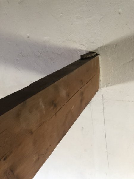

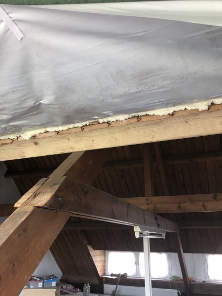

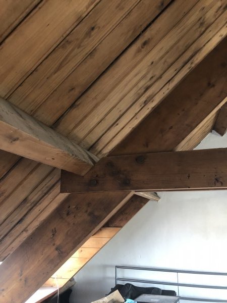

Ik ben van plan de zolder te verbouwen tot slaapkamer. Nu loopt er een balk zo’n 2 meter onder de nokbalk door het A-spant (zie foto’s). Ik heb geen idee wat de functie van deze balk is. De balk loopt niet recht onder (evenwijdig aan) de nokbalk. Mogelijk is deze gebruikt tijdens de bouw van het huis (jaren 30). Graag zou ik deze balk willen verwijderen maar ik vraag me af of dit problemen kan gaan opleveren.

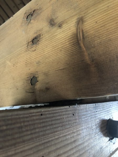

zitter er spijkergaten in de balk?
Ik zie geen duidelijke spijker- en/of schroefgaten in de balk. Heb daarnaast nog eens goed gekeken hoe de balk door het A-frame gaat. De balk is met 3 spijkers vastgezet aan het A-frame, maar leunt er niet op. Daarnaast zit balk met ankers vast in de muur (zie nieuwe foto’s).
Dan zit hij er om het A frame zijdelings te steunen
en kan je hem verwijderen als je de horizontale ligger van het a frame verstevigd
De onderste balk van het A-frame is een trekbalk. Die hoeft dus niet zijdelings gesteund te worden. Of bedoel je wat anders @Boertje?
Normaal gesproken heeft zo'n balk geen functie. Maar omdat er ankers door het metselwerk zitten, kan de balk nu wel een stabiliserende functie hebben voor het huis of de gevel.
Ik vind het verstandig om een constructeur te raadplegen voordat je de balk verwijderd.
Oké, goed om te weten. Dank. Heb net een dakkapel laten plaatsen dus zou eigenlijk niet echt weten hoe ik de horizontale ligger van het A-frame zou moeten verstevigen (zie foto’s). Ook qua zicht lijkt me dit niet heel ideaal in een strak afgewerkte zolder. Als het moet dan moet het, maar zie dit bij veel andere dakconstructies ook niet terug.
Die balk wordt wel degelijk op druk belast.
Welke kant denk je dat de liggers van het spant opgaan als je hem doorzaagt
De spatkrachten worden op vloerniveau opgenomen
Ik heb de foto’s naar een constructeur gestuurd en het volgende antwoord ontvangen:
“De balk is voor de stabiliteit van de gevel. Als de afgesteunde muur voldoende dikte heeft, en dat is naar alle waarschijnlijkheid, kan deze balk worden verwijderd. Mede omdat ook de gordingen in de wand zijn verwerkt. De gordingen steunen ook de wand.
En als de gordingen geen muuranker hebben?
Als ik het goed heb zie ik dat in die balk een muuranker is aangebracht.
Gordingen hebben ook muur ankers.
