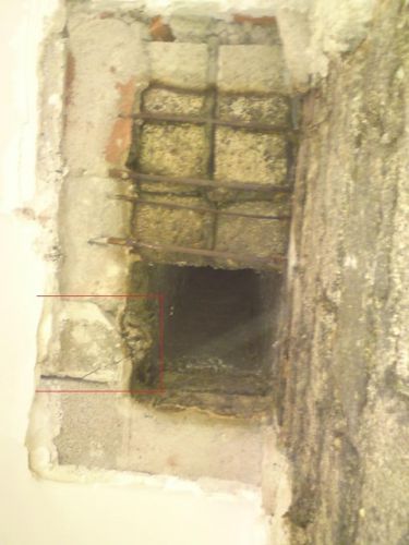

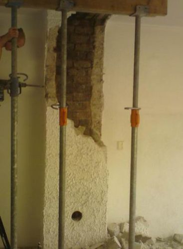

In ons pas gekocht huis werd er door de buurman al gezegd dat er een balk op de schouw zou steunen en dat we die niet zomaar weg konden halen. Nu hebben we 'm al grotendeels weggehaald omdat we dat toch graag wilde weten hoe het zat en 'm toch graag weg willen hebben.
Nu kun je op de foto goed zien dat er inderdaad een balk op de schouw heeft gesteund en laten er nu een erkend bedrijf voor komen om te kijken wat onze opties zijn. Maar wat denken jullie? Is er een manier om de balk te steunen en het plafond toch vlak te kunnen maken?

Raveling aanbrengen.
Ach er staan nu toch al goede steunen onder. :mrgreen:

Als er dan toch een erkend bedrijf komt kijken, kunnen ze toch ook de oplossing aangeven? Op basis van deze gegevens kunnen we er toch niets zinnigs over zeggen.
Droid
De hele schouw moet weg? dan zou je de balk op kunnen vangen met een stalen kolom. Hoe en waar die afsteunt moet je even goed bekijken. Kun je niet zomaar op de begane grondvloer zetten.
Ik vind dat Sxnder het bij het juiste eind heeft, een raveelbalk (dwarsbalk) aanbrengen is bij afbraak van dit type schoorsteen gebruikelijk.
Wilt u absolute zekerheid dan een bouwkundige benaderen, ter plaatste valt meer te zien dan via foto's.

Waarom niet de balk schuin afzagen en een ander schuin gezaagt stuk aanlassen icm met draadstangen M12? Zo heb ik de nokbalk van mijn dak ook verlengt na verwijdering van de schoorsteen. De verlenging kun je gewoon weer ondersteunen in de muur en desnood schroef je er nog een extra balk tegenaan.
