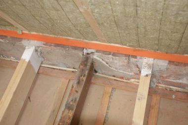

Momenteel hebben we een badkamer beneden, deze willen we in de toekomst naar boven verplaatsen, hiervoor hebben we meer ruimte gecreerd, en tevens een extra balklaag gelegd, deze was hoh 80, is nu 40,
Er zijn nog wel 2 balken verrot en deze wil ik graag weer op orde hebben, nu is het zo dat de ruimtes op de beneden verdieping al ruimschoots klaar zijn, en ik hier niet zomaar de plafonds eruit wil halen!
Dus heeft er misschien iemand tips om de kopsekant te repareren?
Als ik hierop google, krijg ik veelal de begane grond vloer die verrot is, en denk dat dit niet van toepassing is mbt de verdiepingsvloer.
Het plafond hangt dus ook aan deze balk, nu kan ik de tengels doorzagen en deze verbinden met de nieuw geplaatste balken.

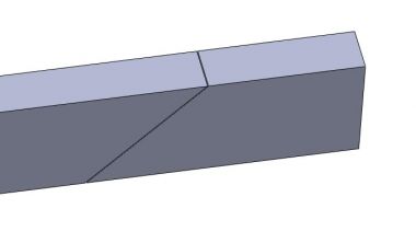

Ik dacht zelf om het laatste stuk van de balk schuin door te zagen, en een nieuw stuk te plaatsen die ook schuin gezaagd is, moeilijkheid is denk ik om beide stukken even schuin te maken!
Vervolgens deze 2 balken koppelen met 2 staalplaten.
Iemand tips, of andere ideeën?
Als je ze zo zaagt, ben je aan het lassen en dus lijmen. Met een staalplaat nagelen, kun je net zo goed recht zagen.
Wat je ook kunt doen is een raveling maken tussen de goede balken en de raveelbalk aan de muur maken. Vervolgens maak je een balk langs de oude. Verbonden aan de raveelbalk.
Zou kunnen een raveling, ben alleen bang, dat de stenen los zullen raken door de klopboor, gezien het van het oude metselwerk is(97 jaar)
Maar als ik hem recht af zou zagen, en vast zou nagelen met een staalplaat, zal dit dan voldoende sterk zijn.

De oplossing van Tiho (raveling en dan een nieuwe balk haaks ertegenaan) zou mij ook aanspreken. Zelfs zonder dat de raveling vast aan de muur zit. Op de plaats van de oplegging van de nieuwe balken is de draagkracht immers ook het grootst.

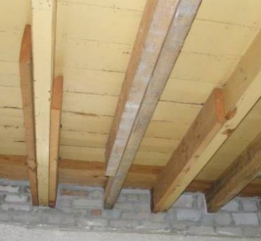

Waarom zo moeilijk met ravelingen.
Zet er gewoon een naast.
Naast de balk voorzichtig een nest maken10 cm in de muur.
Balk van 2,4 meter er naast en goed schroeven en lijmen en klaar is kees
Als dat een buitenmuur is, moet je eigenlijk de balkkoppen in de grondverf zetten.
De oplossing van Rene is het makkelijkst. Dat kan er zo uitzien:
