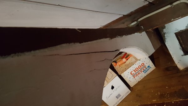

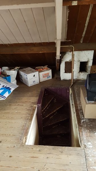

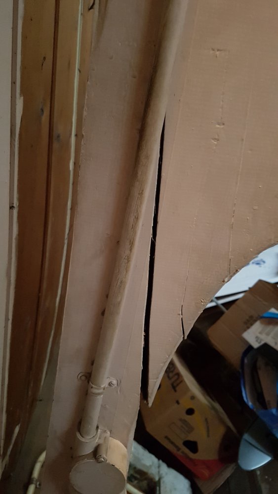

Wat zou ik met de volgende situatie het beste kunnen doen ?
In een schuine balk ( spant ? ) heeft men in het verleden een
groot half rond gat uitgezaagd.
Wat zou beste manier zijn om dit te repareren.
Zou ik aan beide zijden van balk verstevigings balk kunnen maken
met lijm en slotbouten dwars door 3 balken heen ?
Zie bij gevoegde foto's.
Alvast bedankt voor de tips en raadgevingen.
Nou, degene die dat gedaan heeft had wel lef. De balk is behoorlijk verzwakt en is gaan scheuren.
Ik zou een paar stroken multiplex van 40mm aan beide zijden plaatsen. Verf verwijderen zodat lijm beter op het hout werkt. Goed vol verlijmen met een constructielijm, met lijmtangen vastzetten en vervolgens met schroeven van 6mm vastzetten. Wel eerst voorboren op de kerndiameter van de schroef. Ik zou geen slotbouten gebruiken omdat je daarvoor de balk weer moet doorboren.
Je zou kunnen kijken of je die scheur verder dicht kan krijgen door een stevige balk over het trapgat vast te zetten op de vloer en dan die balk gebruiken om een tweede balk tussen de eerste en het spant te slaan en zo de kier dicht te drukken. Als dat kan dan een bruislijm in de scheur spuiten, aandrukken en vast zetten.
Eerst even droog zonder lijm oefenen of dat allemaal wil en wat je een lijmtangen nodig hebt.
En leg een vlonder over het trapgat als je daar werkt om te voorkomen dat je naar beneden klettert.
Als het even kan zou ik een heel nieuw spant er bij plaatsen aan de andere kant van het trapgat,
Die ronding zit dat voor auw me kop
Is de extra hoogte nu niet meer nodig?
De uitgezaagde ronding bij voorkeur er ook weer in lijmen. Voor reparatie eerst de balk iets omhoog forceren, bv. met een bouwstempel. Let erop dat je deze fixeert zodat die niet weg kan schieten.
